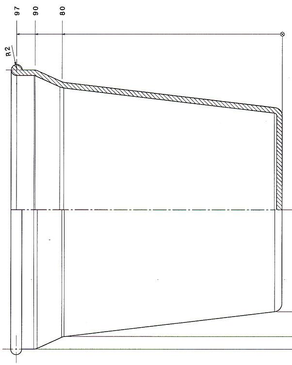

hi leute ,
wie kann ich einen Halbschnitt erzeugen?
mfg flo

Hallo flohsse,
ich einfachsten, in dem Du Dein Schnittprofil wie folgt legst:
Von oben außen in der Schnittebene, die Du für den Halbschnitt brauchst bis zu Achse, dann senkrecht zu Schnittebene aus dem Teil raus und wieder parallel zur Schnittebene über die Außenkante des Teils hinaus ins "Freie".   Dann sollte Dein gewünschtes Ergebnis erscheinen!
ÄHH!!!!: Du brauchst dazu natürlich eine "Definitionsansicht"! (Denke ich!?! )
