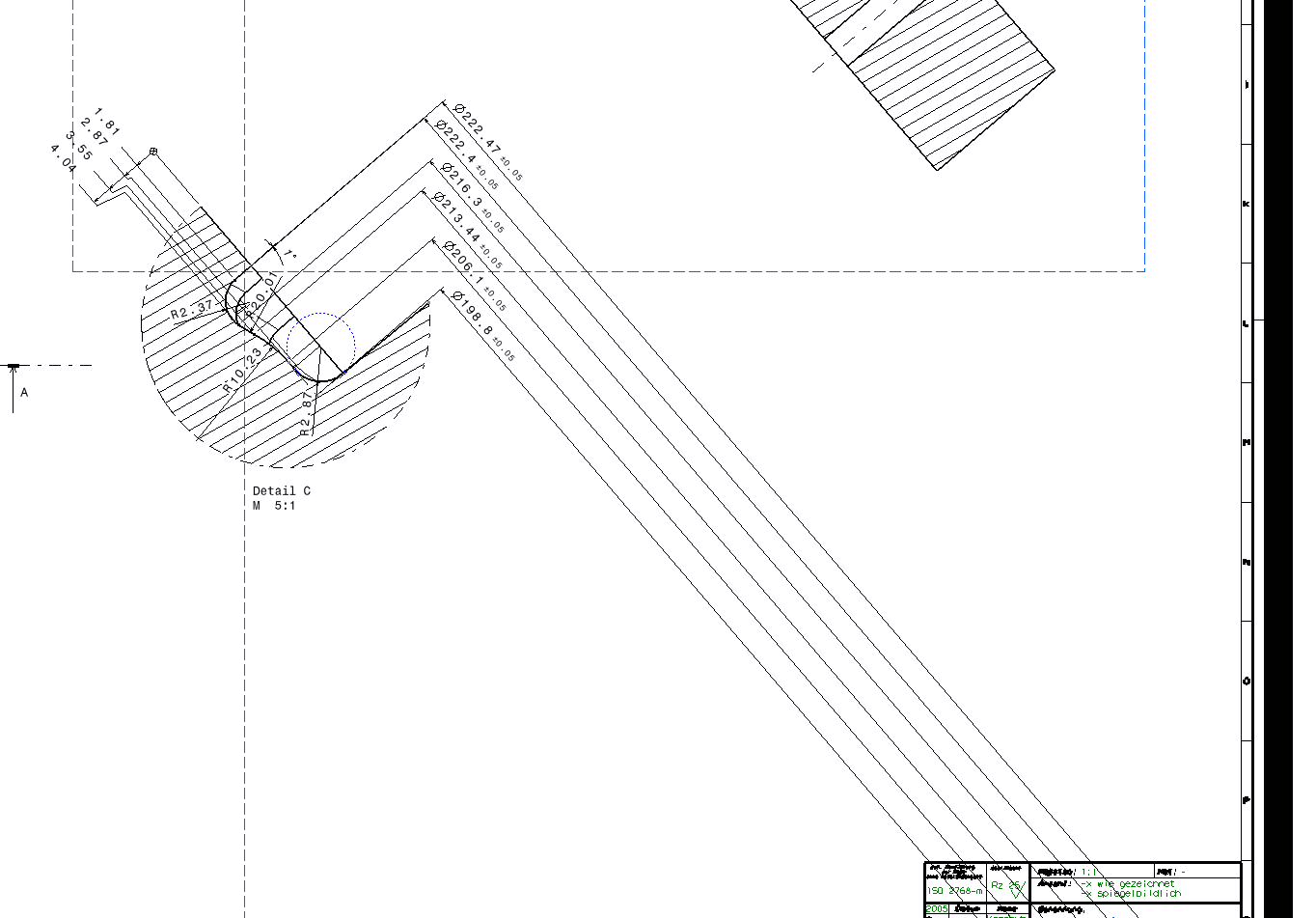

Mal eine Frage: Ist es möglich in der V5 die Länge der Masslinien zu editieren?
Ich habe im Moment folgendes Problem: Habe mir eine Detail View erzeugt und Masse im Beug auf die BT-Mitte angezogen. Weil das Ganze ein Drehteil ist, habe ich die Masse als Half Dimension erzeugt. Nun sind jedoch die Masslinien immer noch unsinnig lang (s. Bild).
Hat irgendjemand eine Idee was zu tun ist um eine Zeichnung zu bekommen die sich verkaufen lässt? Hatte gedacht, dass man evtl. über die Ansichtsbegrenzung was machen kann, aber soweit ich dass bislang mitbekommen habe, lässt sich diese ja nicht manuell ändern.
Vielen Dank schon mal im Voraus für Eure hoffentlich zahl- und hilfreichen Antworten!

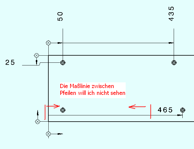

Hi Arne,
hilft das angehängte Bild eine bisschen weiter?
Power

Hallo Power,
ich bin zwischendurch auch schon auf die Idee gekommen, die Masse auf die andere Seite der Hilfslinie zu ziehen. Ich finde die Lösung aber nicht so günstig weil ich befürchte, dass es da auch schnell mal zu Mißverständnissen bei der Fertigung kommen kann, wenn die Masse auf der "falschen" Seite stehen; sieht halt in meinen Augen ein wenig verboten aus.
Hab mich zwischendurch auch noch mal bei unserem Systempartner erkundigt, die konnten mir ebenfalls nur mit dieser Lösung weiterhelfen :-(
Trotzdem vielen Dank erstmal. Vielleicht gibts ja doch noch eine bessere Lösung, wäre anderenfalls ein Armutszeugnis für CATIA wenn derart simple Sachen nicht funzen...

Hi Elke,
genau, in dem Fall passt das super! Aber wenn ich eine Null-Lage in der linken unteren Ecke erzeuge und von da weg möchte meine Bohrungen mit Hilfe von "kurzen" Masslinien vermassen. Ich möchte nicht die allen Linien durch den ganzen Teilkörper durchziehen. Das ist eine Normvermassung. Was tun?

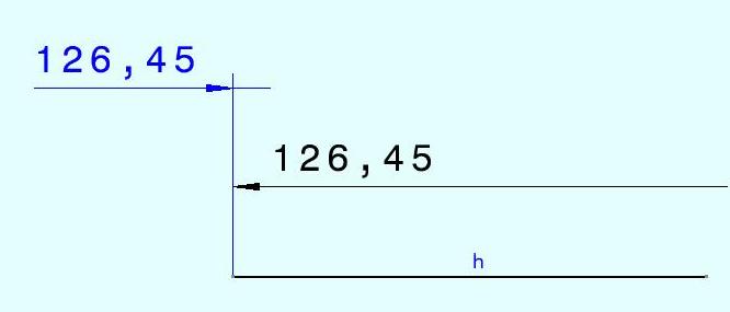

Hi Power,
wenn ich's richtig verstanden habe, willst Du nur die Maßlinie kürzen, aber die komplette Ansicht behalten. In dem Fall könntest Du in den Maßeigenschaften unter dem Reiter "Maßlinie"
die "Darstellung" auf "Zwei Teile"
die "Referenz" (zweites Teil) auf "Maßlinie" &
die "Ausrichtung" auf "Parallel" setzen.
Dann folgt das Ende der Maßlinie der Position des Maß' und geht nicht mehr zwangsläufig bis zum Mittelpunkt.

Das ist das was ich wollte (Bild)
