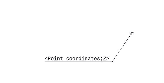

ich habe bereits Textvorlagen erzeugt, die den PartName auslesen koennen, wie dies in den V5-Beispielen erklaert wurde.
Will ich nun aber andere Attribute ueber Textvorlagen auslesen, funktioniert dies nicht.
Beispiel: Language: BasicWireframePackage
              Type: Point coordinates
        Attribute: Z
Das Template kann ich erzeugen und in einem Catalog speichern. Anschliessend erzeuge ich eine Zeichnung und leite eine Ansicht mit 3D-Punkt ab. Rufe ich nun PlaceTextTemplate auf, waehle den Catalog aus und waehle den 3D-Punkt aus, erscheint in dem TextTemplate-Fenster
kein Template, dass ich auswaehlen koennte.
Kann mir hier jemand helfen ?

Hallo nochmal,
ich glaube, ich habe die Lösung:
Wenn man nur das Icon für "Text Template auswählt" und sich den Katalog sucht, wird noch keine Templateauswahl angezeigt. Erst wenn in einer View ein Bauteil ausgewählt wird (es reicht schon, mit dem Mauszeiger darüber zu "fahren", damit der Dokumentenname angezeigt wird), werden die Templates aufgelistet.
