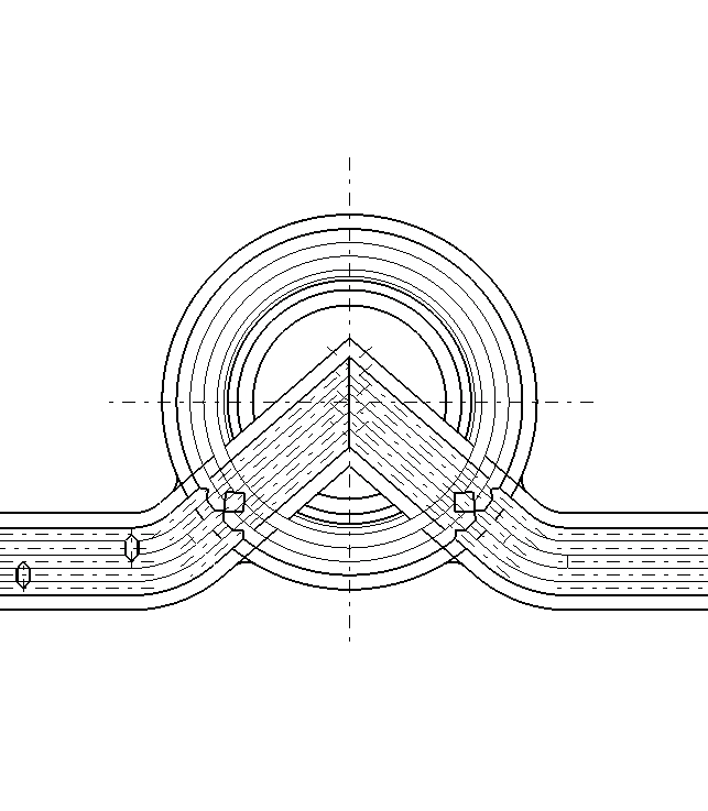

Hallo, habe auch ein Problem mit der Zeichnungsableitung:
Ich versuche gerade ein Product abzuleiten. Das Problem ist, dass
ein getrimmter Körper eines der CATPart´s aus dem Product mit
abgeleitet wird. Wo finde ich nun die Einstellung, dass nur der
Hauptkörper des CATPart´s und nicht irgendwelche beliebige Körper aus diesem mit abgeleitet werden?
Für Lösungswege schon mal Danke im voraus!!
Gruß Catiapa

Hallo Catiapa,
hast Du den gewünschten Hauptkörper über RMT in Bearbeitung genommen bevor Du das CATPart gespeichert und abgeleitet hast ?
Beim Ableiten kannst Du ja zum einen das gesammte CATProduct auswählen oder aber die einzelnen CATParts anselektieren.
Ich vermute aber Dein Problem liegt ähnlich wie meines. Es ist entscheidend wie Du Dein CATPart verläßt - sprich in welchem Zustand Du das CATPart abspeicherst.
Hoffe das war nicht zu wirr.
hans-jürgen

Hallo nochmal,
habe auch gedacht, dass es damit zusammenhängt, dass der Hauptkörper nicht in Bearbeitung ist. Dort liegt aber leider nicht der Fehler. Habe schon viel gesucht in Tools/Optionen oder direkt in den Eigenschaften des CATPart´s und des Product´s, kann aber nichts finden. Vielleicht habt ihr ja noch eine Idee. Habe noch zur Veranschaulichung ein Bild beigefügt. (Der mittlere Bereich sollte nicht sichtbar sein!)
Gruß Catiapa

in CatiaV5R14SP3 ist ein Bug. Abzugskörper werden mit in die Zeichnung übernommen. Wir arbeiten mittlerweile mit SP6, wo das Problem behoben ist.
