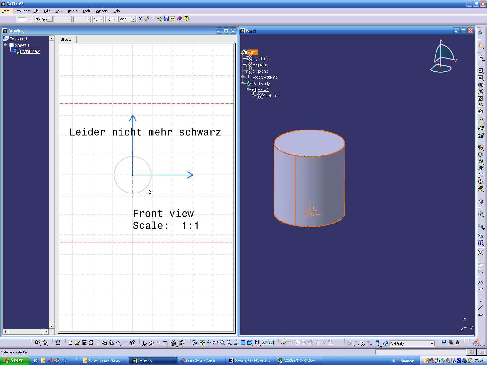

Hallo zusammen, ich hab ein kleines Problem mit der R14 Version  bei mir werden Parts die nicht eingefärbt, daher grau sind, in der Zeichnungsableitung nicht mehr schwarz sondern auch grau dargestellt. (war bis in R12 nicht so)
Weiß von euch vielleicht jemand wie man das wieder behebt. (R14SP7)
Johannes

Leider nicht da das Problem bei allen unsern Rechnern auftritt. Ist bei Euch die Kontur eines nicht eingefärbten Parts in der Zeichnung noch immer (R12 > R14) achwarz?

Ja, in den Eigenschaften sind die 3D Farben eingeschaltet, wenn man einen Teil einfärbt ist es bei uns erwünscht das er diese Farbe übernimmt nur das Standard Grau wurde bis jetzt immer schwarz dargestellt und jetzt nicht mehr.
Kleine Anmerkung nebenbei versucht mal eine Zeichnungsableitung von so einem Part und dann färbt in weiß ein und aktualisiert.

Ich habe genau das gleiche Problem - ich kriege aber die Ableitung gar nicht schwarz eingefärbt - auch wenn ich das Part schwarz färbe und dann die Zeichnung aktualisiere. Das Blöde daran ist, dass verdeckte Linien in der Ableitung auch einfach grau dargestellt werden und nicht zu erkennen ist, ob die Linien jetzt verdeckt sind oder nicht... Sehr verwirrend... *kopf schüttel*
Falls irgendjemand noch eine Idee hat, wie man das beheben könnte, wäre ich sehr dankbar!!!

kann es sein, daß es sich bei dem beschriebenen Phänomen um die Auswirkungen der Funktion "Generierte Elemente Filtern" handelt?
Filter ein: Linien (Körperkanten) grau.
Filter aus: Körperkanten schwarz.
Mehr dazu in der CATIA-Hilfe:
b14doc\German\online\German\driug_C2\driugbt0302.htm

Hab genau das selbe Problem ebenfalls bei R14. Ist sehr unpraktisch, wenn man eine verdeckte Kante nicht von einer sichtbaren unterscheiden kann.
@KaiM
Hab hier leider keine Online-Hilfe zur Verfügung! Kannst du kurz sagen, wo genau diese Filteroption zu finden sein soll?

dieses Ikon darf nicht aktiv sein.

Sehr vielen dank dafür! Darans lags! Endlich seh ich wieder klar!
