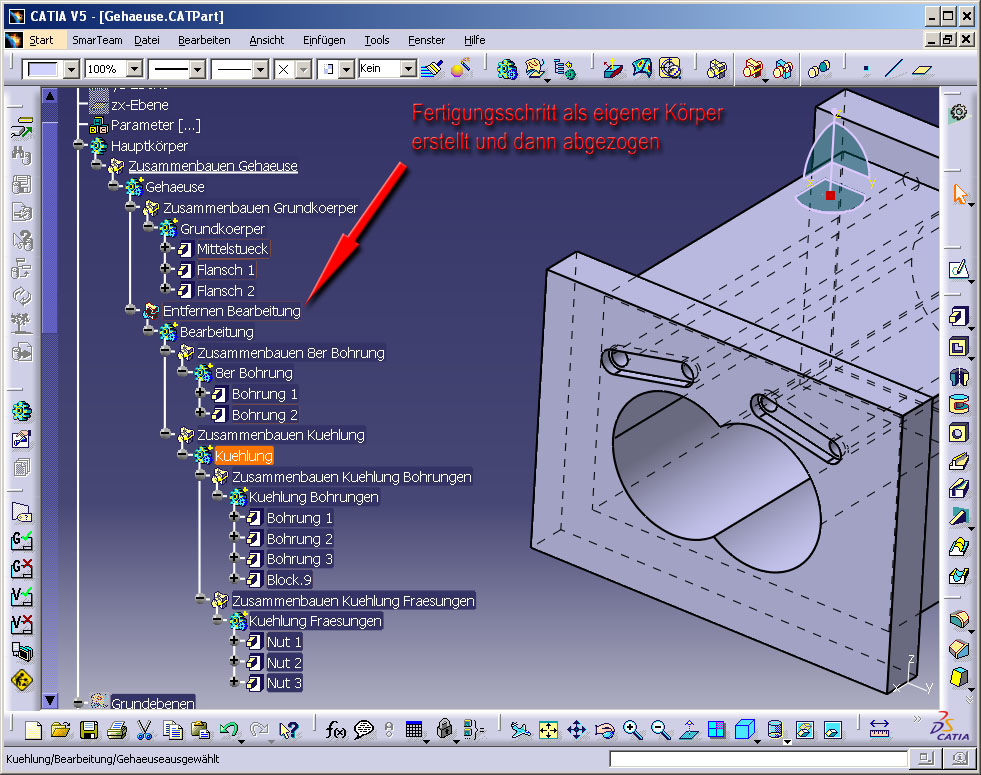

Um Kühlungsbohrungen besser bemaßen zu können möchte ich nur das Bohrsystem darstellen lassen. Sprich: Es sollen die Bohrungslöcher voll dargestellt werden und der Rest des Teils soll weg.
Gibt es da eine Funktion die das ohne größeren aufwand schafft?

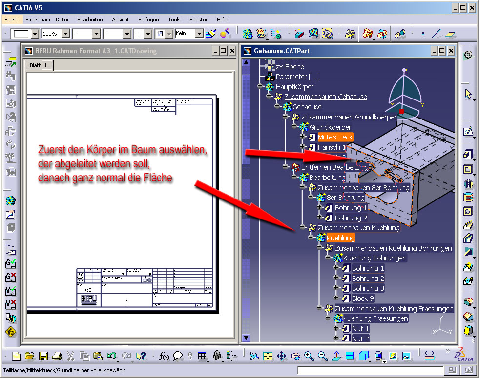

Ähm, ich hätte da nur einen grundsätzlichen Vorschlage für dich (weiss nicht, ob der dir im Nachhinein noch hilft):
Erzeuge die Bohrungsgeometrie in einem eigenen Körper, den du mit boolschen dann von deinem Gehäuse (geh mal davon aus, dass es eins ist) abziehst. Wenn du nun bei der Zeichnungsableitung vor der Auswahl einer Fläche, im Baum zuerst einmal den Körper mit der Bohrungsgeometrie selektierst und dann erst die Ableitungsfläche, bekommst du nur die Geometrie des ausgewählten Körpers abgeleitet.
Setzt allerdings voraus, dass das Modell so aufgebaut wird (würde ich übrigens eh raten, da sich so die Bohrungsgeometrie besser bearbeiten lässt).
Hoffe das ist eine akzeptable Lösung für dein Problem (hängt natürlich von der Methodik ab, die ihr verwendet)

Gehaeuse.zip
Ähm, hab mal noch kurz ein Modell angehängt... wenn du da beim Ableiten den Körper "Kuehlung" im Baum vorher auswählst, kannst du das Bohrbild alleine ableiten. Denke so wird es etwas verständlicher, was ich zur generellen Vorgehensweise gemeint habe.

So, ist natürlich klar dass du die Dateie nicht öffnen kannst, da sie auf R14 erstellt wurde. So wie ich aus deiner Datei rauslesen konnte verwendet Ihr R12.
Ich hab jetzt mal noch 3 Bilder angehängt, die beschreiben was ich meine.
Vorab muss ich aber dazu sagen, dass deine Methodik mit dem direkten Verwenden von Bohrungen und Gewindebohrungen dann leider nicht mehr funktioniert, da du so für die Bohrungen einen Positivkörper erzeugen müsstest, der später von deiner Geometrie abgezogen wird (was mit Gewinden nicht funktioniert --> die müssten nach Abzug der Geometrie nachträglich eingefügt werden).
Hoffe ich konnte etwas helfen
  Thomas

erstellt am: 25. Okt. 2005 09:36    Editieren oder löschen Sie diesen Beitrag!  <-- editieren / zitieren -->   Antwort mit Zitat in Fett Antwort mit kursivem Zitat    Unities abgeben: 1 Unity (wenig hilfreich, aber dennoch)2 Unities3 Unities4 Unities5 Unities6 Unities7 Unities8 Unities9 Unities10 Unities Nur für NickNight 10 Unities + Antwort hilfreich
Auch von Negativkörpern können Ansichten erstellt werden. Es funktioniert also auch, wenn man mit "richtigen" (Gewinde-)Bohrungen arbeitet (habe es auch getestet).

Ok ich weiß jetzt wie ihr das meint bzw. wie es gehen sollte!
Danke für deine Hilfe Snatcher, ich werde das gleich mal ausprobieren!
