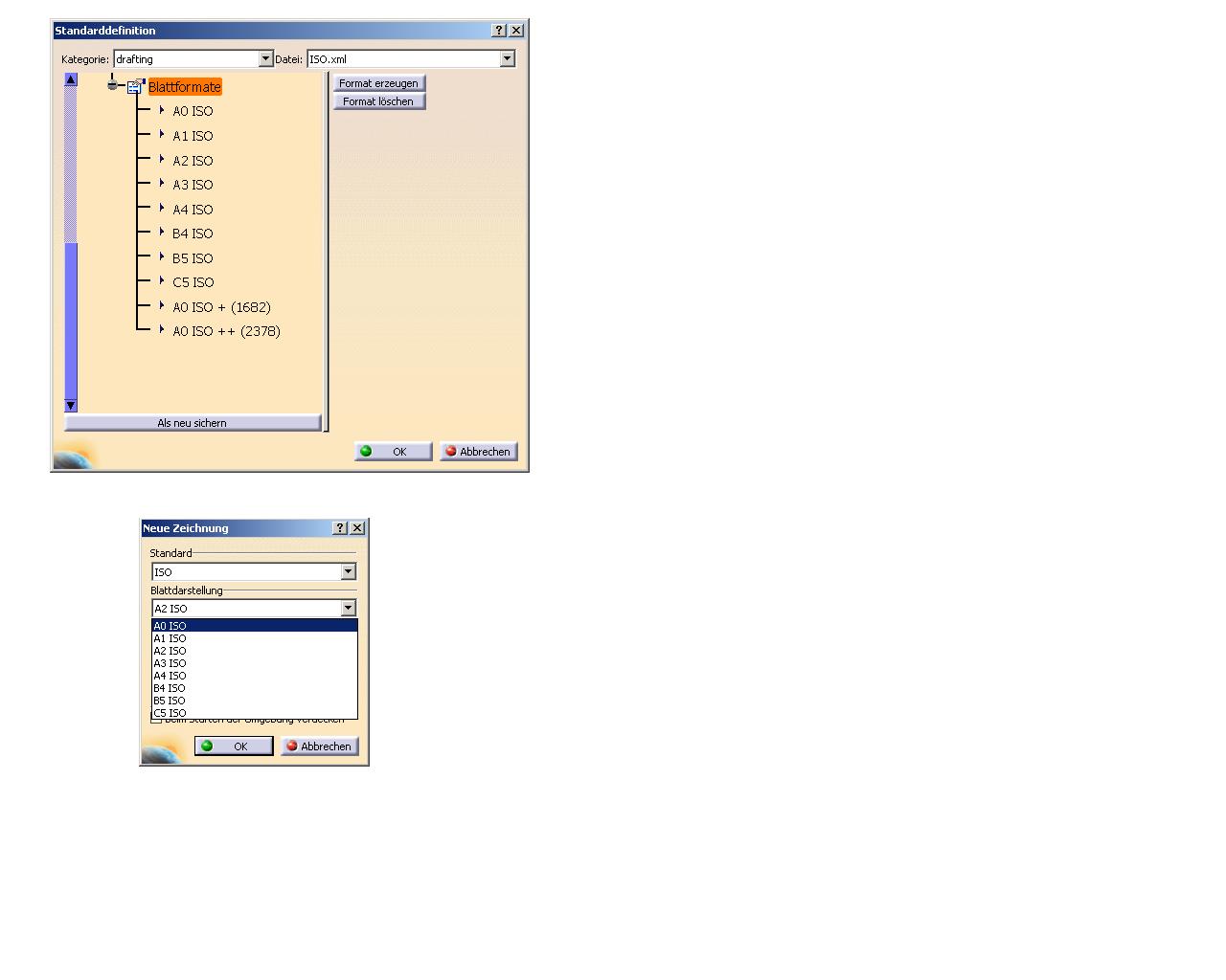

Hallo Leute,
Bisher habe ich die Übergroße über die Eigenschaften des Blattes eingestellt. Aber das finde ich zimlich umständlich.
jetzt ich habe über Tool/Standard zwei neue Blattformate erstellt und möchte ich diese doch gerne auch beim Zeichnungserstellen nutzten. Doch leider tauchen sie da nicht auf.
Was nutzt es mir dann diese in den Standards einzugeben wenn ich sie dann nicht verwenden kann?

Bei den Standards müssen die Einstellungen unter Darstellung/Blatt ebenso angepaßt werden. Dann kann man die neuen Formate auch auswählen.
Marco

Danke dir Marco,
kaum weiß man wo es steht schon funktionierts.
