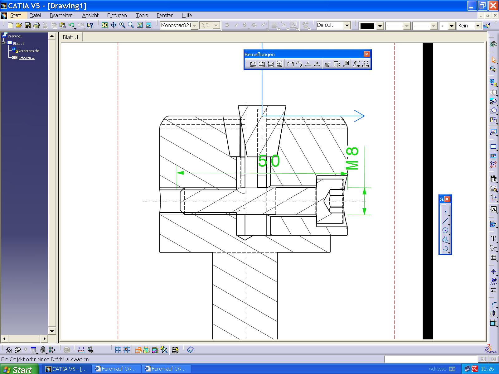

Hallo Leute,
nachdem ich das catpart verschoben habe, funzt mal wieder die Gewindebemassung nicht (siehe Bild). In früheren Versionen war es noch schlimmer, da sind die Gewindelinien einfach ganz verschwunden. Gibt es Hilfe oder ist das einfach nur mal wieder schade (vornehm ausgedrückt)?

Hallo christl,
kann es evtl. sein das deine Grafikkarte dort schlapp macht? Hatte bei meinem alten Rechner auch das Problem das Linien zum Teil nicht richtig dargestellt worden sind.

Hallo Pascal,
keine Ahnung - habe eine ATI Fire GL 8800 eingebaut. Wurde mir von Transcat empfohlen. Der Rechner samt Grafikkarte ist ca. 2 Jahre alt (ist ja eigentlich noch nicht sooo alt).

Hallo Christl,
sieht für mich nach einem isolierten Mass aus.
Schon mal den Analyse-Anzeigemodus probiert und auf das Mass gekuckt?

Hallo Andi,
das Mass wird grün, bleibt aber falsch!!
Das mit dem grün ist doch eigentlich okay?, dacht ich.
Vorausgesetzt man verschiebt nichts.
