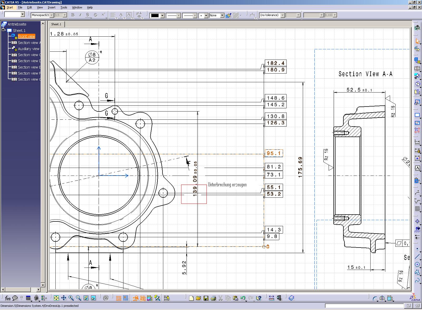

Ich habe folgendes Problem bei der Zeichnungerstellung:
Auf er Zeichnung kreuzen sich einige Bemaßungslinien, und wie gewohnt wollte ich diese mit der Funktion "Create Interuption" unterbrechen. Leider funktionierte es nicht bei allen Maßen, bei den Maßen die eine abgesetzt Maßhilfslinie haben funktioniert diese Funktion leider nicht. (Siehe Bild)
Kann mir bitte jemand weiterhelfen, bin für jede Hilfe dankbar

Hallo Martin,
habe das mal getestet, und in der Tat:
Maße mit Funnel kann man nicht unterbrechen,
Unterbrochende Maße kann man nicht absetzen.
Eigentlich unerklärlich.
Ich denke dir bleibt nichts anderes übrig als den Maßwert woanders zu positionieren.

Danke für deine Antwort!
Habe das Maß wo anders hinsezten müssen.
