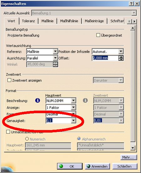

... ist ganz einfach:
In den Eigenschaften des Maßes (rechte Maustaste) kann man die Genauigkeit einstellen.
