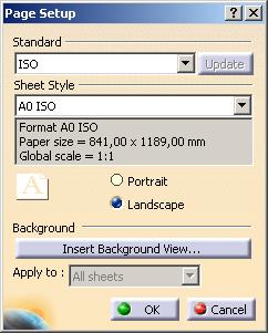

Hi Ihr,
wie kann ich ein benutzerdefiniertes blatt in drawing einrichten so wie das auch in der R12 ging (siehe bild)?
arbeite auf R14 und da sieht das Fenster ganz anders aus.
danke für euere hilfe
gruß tonga

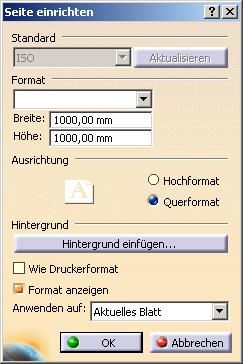

Hallo Tonga,
seit R14 sind die Blattformate in den Standards enthalten. Dort kann man dann auch eigene Formate definieren.
Jochen

ich hab die funktion unter den eigenschaften vom blatt gefunden.
funzt wie in der R12.
trotzdem danke
