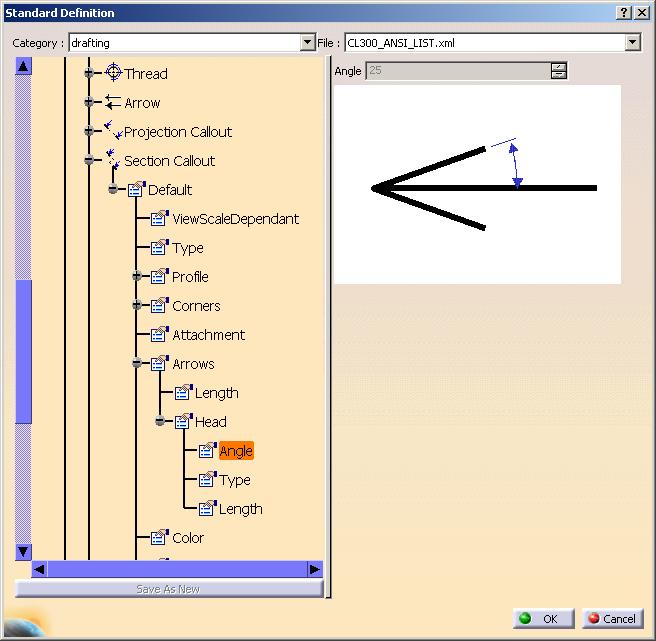

ich hoffe Ihr könnt mir mal wieder helfen.
Folgendes Problem im V5 R14:

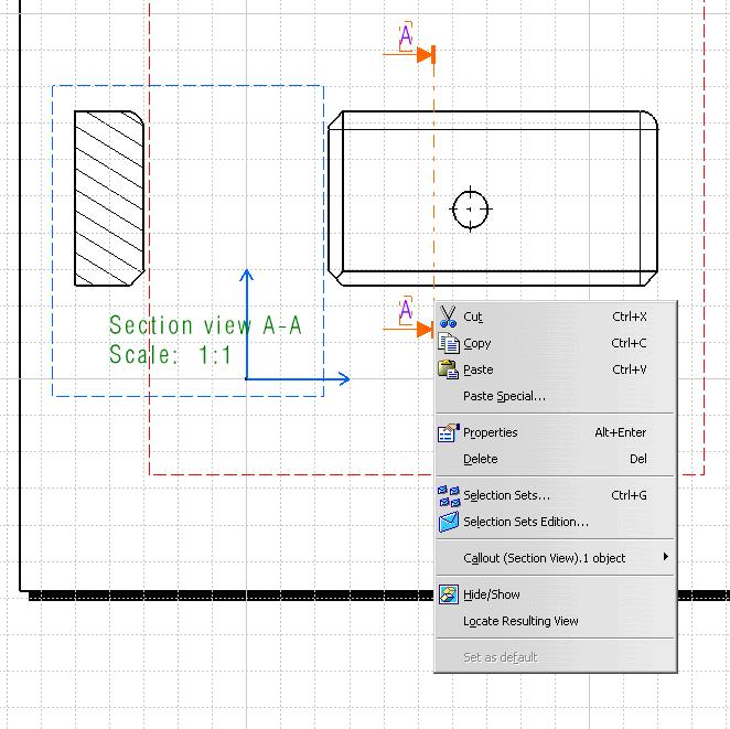

Ich hab über die Standards (im Admin-mode) die xml-Datei so verändert wie ich es will. Funktioniert alles ganz gut. Nun stoße ich bei der Einstellung für die Schnittdarstellung auf folgendes Problem:

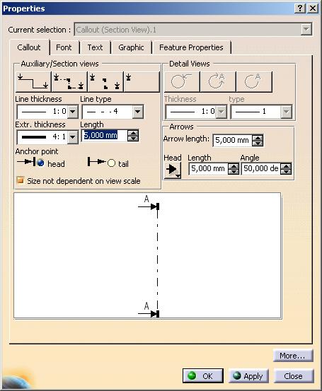

Den Winkel den ich für den Pfeil in den Standards vergeben habe, wird im drawing nicht übernommen. Wenn ich nun im drawing über die Eigenschaften die Schnittdarstellung verändere, kann ich zwar den Winkel verstellen, aber diese Änderung nicht mit "set as default" dauerhaft (wenn auch nur für diese Zeichnung) speichern. Die "set as default" ist zwar vorhanden aber grau hinterlegt und kann nicht ausgewählt werden.
Das verwirrende für mich ist, das ich z. B. die Einstellung für die Gesamtlänge des Pfeil verändern kann. Oder auch die Farbe der Schnittbezeichnung läßt sich über die Standards verändern.
Danke im voraus
Tobias

Hi Tobias,
bei Dir in den Standards steht 25° für den Winkel Zwischen der "Pfeillinie" und der Masslinie! Wenn Du den Winkel zwischen beiden "Pfeillinien" haben möchtest (was auch richtig ist und unter Properties dargestellt) dann brauchst Du eine Helfte davon einzugeben. Also in Deinem Fall anstatt 25° - 12,5°! Das ist eine wunderliche Besonderheit nur bei Schnitten
Power

erstellt am: 13. Sep. 2005 11:41    Editieren oder löschen Sie diesen Beitrag!  <-- editieren / zitieren -->   Antwort mit Zitat in Fett Antwort mit kursivem Zitat    Unities abgeben: 1 Unity (wenig hilfreich, aber dennoch)2 Unities3 Unities4 Unities5 Unities6 Unities7 Unities8 Unities9 Unities10 Unities
Danke Power
war genau das was ich gesucht habe.
Kann mich über die Standards immer wieder nur wundern
und jedesmal wenn ich mich wieder mit Ihnen beschäftige
entdecke ich neu Möglichkeiten.
lg Tobias

Original erstellt von Tobias H:
Hallo Tobias,
seit Release 11 (oder 12?) kannst du nur über eine XML-Datei festlegen was für eine Zeichnung Standard ist. Da man mehrere XMLs anlegen kann, kann man für verschiedene Zeichnungen auch verschiedene Standards anwenden.
Das der Menüpunkt "set as default" noch vorhanden ist hat sicherlich den Grund, dass man Zechnungen bis R10 (oder 11) weiterhin damit bearbeiten kann.
