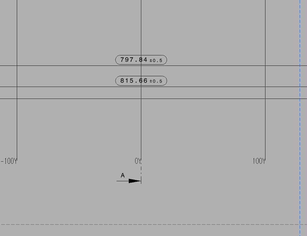

Kann mir vielleicht jemand helfen.
Ich habe ein Fahrzeugnetz in der Ansicht und eine Linie dieses Netzes verlaeuft durch eine Maß/ einen Maßtext, den ich gerne verschieben möchte.  Wie verschiebe ich also einen Maßtext? Wie kann man eventuell Netzlinien unterbrechen?

Hi cornelia2zwerge,
ich persönlich verstehe die Frage nicht komplett. Könntest Du wahrscheinlich einen Screenshot machen?

erstellt am: 01. Aug. 2005 11:36    Editieren oder löschen Sie diesen Beitrag!  <-- editieren / zitieren -->   Antwort mit Zitat in Fett Antwort mit kursivem Zitat    Unities abgeben: 1 Unity (wenig hilfreich, aber dennoch)2 Unities3 Unities4 Unities5 Unities6 Unities7 Unities8 Unities9 Unities10 Unities Nur für cornelia2zwerge 10 Unities + Antwort hilfreich
kuck mal ob bei Dir alle Häckchen unter Tool>Optionen>Mechanische Konstruktion>Drafting>Manipulatoren>Bemaßungsmanipulatoren>Änderung an sind.

erstellt am: 01. Aug. 2005 11:56    Editieren oder löschen Sie diesen Beitrag!  <-- editieren / zitieren -->   Antwort mit Zitat in Fett Antwort mit kursivem Zitat    Unities abgeben: 1 Unity (wenig hilfreich, aber dennoch)2 Unities3 Unities4 Unities5 Unities6 Unities7 Unities8 Unities9 Unities10 Unities
Vielen Dank,
hat mit dem Verschieben des Maßtextes prima geklappt;
bei dem Unterbrechen der Netzlinien gibt es so , glaube ich keine Lösung (Software bedingt).
