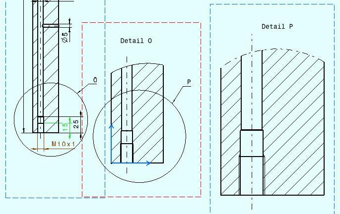

Moin moin,
mal wieder eine Frage zum berühmt berüchtigten Drafting.
Ich hab einen Ausbruch angelegt und möchte nun eine Detailansicht anlegen. Das geht ja, aber ich möchte eine Detail Ansicht des Schnittes und nicht des ungeschnittenen Körpers.
Hab auf die schnelle nichts im Forum gefunden was mir weiterhilft.
Catia Version R12 Sp4.
Vielen Dank

Hi Wombat,
geht meines wissens nicht so auf die schnelle. aber probiers mal indem du die view kopierst und dann ein clipping davon machst...
gruß, tom

Hallo Wombat
Erzeuge die Detailansicht.
Klicke mit der rechten MT auf die Ansicht mit dem Ausbruch und wähle im Kontextmenü die Option "Apply breakout to...". (Ist versteckt in einem Untermenü.)
Wähle die Detailansicht - der Ausbruch wird auf diese Weise übertragen.
In den Tools/Options gibt es bai Drafting/View einen Knopf mit dem Ausbrüche automatisch von Details übernommen werden.

kann es sein, dass das Einstellugnssache ist? Denn bei mir geht das eingentlich ohne Weiteres (sieh Bild). Oder habe ich was falsch verstanden?
Benutze CATIA V5 R14 SP7

Original erstellt von aweiser_DENC:
Bei Dir ist der besagte Schalter wohl aktiv.
Es geht um folgene Tools/Options-Einstellung.
T # O # Mechanical Design # Drafting  # View # Geometry Generation:
Apply 3D-Specification.

Vielen Dank. Wenn man weiss wie es geht ist es doch gleich ganz einfach ,)
