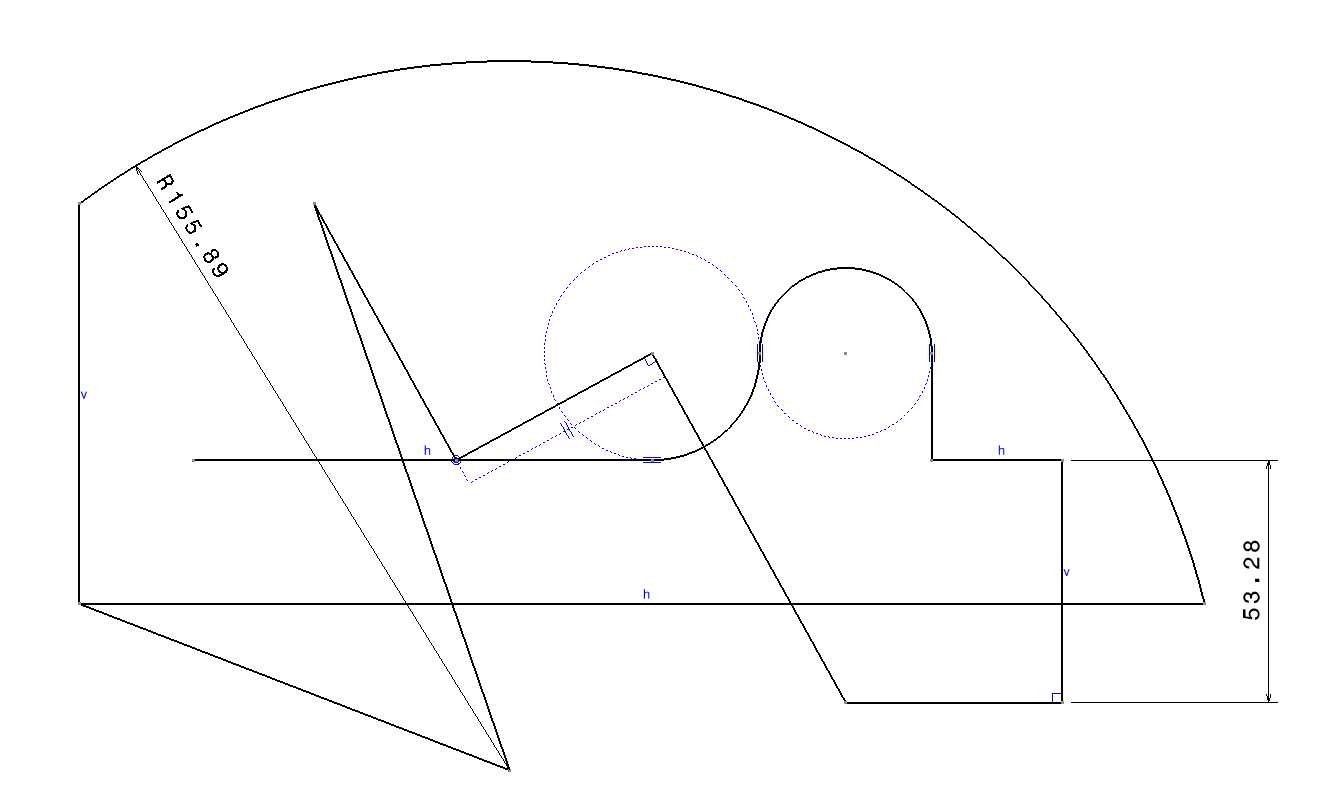

kann man irgendwie die geometrischen Bedingungen, die man beim Interaktive Drafting erzeugt (h, v, parallel, tangential, ...) mit ausdrucken?

Hi Herbert,
Im Druckbereich "Anzeige" auswählen (Datei>Drucken klar)

Hallo Herbert,
Im Fenster "Drucken" Druckbereich Anzeige auswählen, dann kommen die Bedingungen beim Drucken mit.
Allerdings stimmen bei mir dann die Strichstärken nicht mehr!
