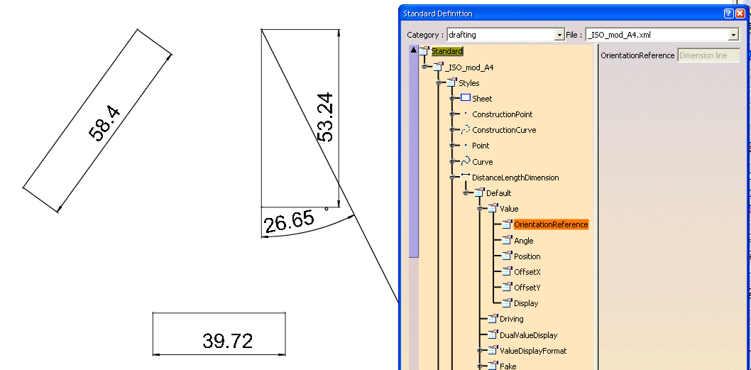

hi leute!
die DRW standards treiben mich momentan in den wahnsinn.
ich habe 2 verschiedene eigene standards generiert, einmal für A0, und einmal für A3/A4. die sind sich relativ ähnlich, nur die schriftgrösse und die pfeilgrösse ist unterschiedlich.
das kommt davon, dass ich nur einen A3 drucker habe, aber dort auch A0 ausdrucke auf A3 verkleinert mache. die schriftgrösse vom A4 (2mm) wäre auf dem verkleinerten A0 nicht zu lesen.
jetzt bemerke ich folgenden sonderbaren effekt.

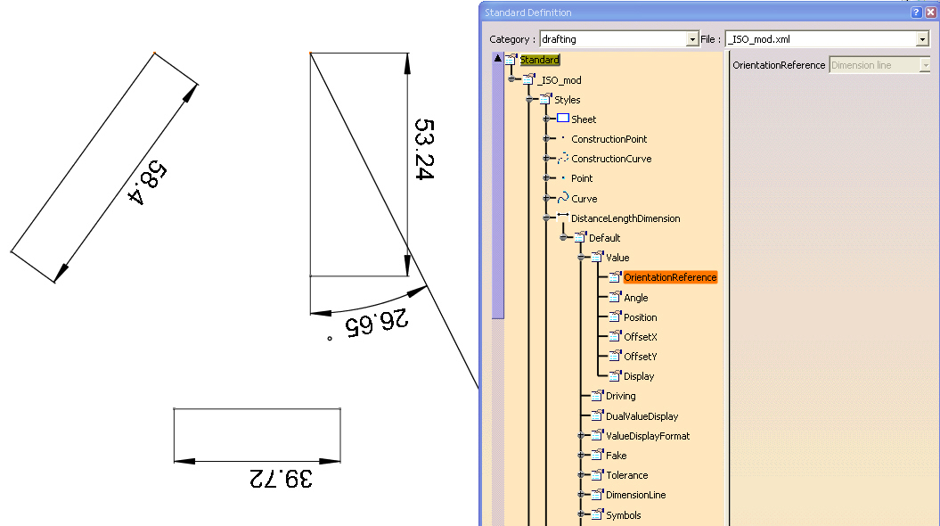

auf dem bild verkehrte dims sieht man, dass die masszahl immer auf "der falschen seite" steht - dies ist bei meinem A0 standard der fall.
in den zugehörigen DRW options erkennt man die einstellung:
orientation reference: dimension line
die zugehörige winkel option darunter wäre: 0°
am zweiten bild sind die masse plötzlich richtig herum (nach update sheet auf meinen A4 DRW standard), obwohl die DRW standards dort ebenfalls: dimension line und 0° sind.
was pfuscht mir hier ins handwerk?
beim ersten standard, der mit den "falschen" masszahlen, springt die masszahl auf die jeweils andere seite, wenn ich das mass über die jeweils zu bemassende linie schiebe. beim hin-und-her schieben springt die masszahl einmal auf die richtige und dann wieder auf die falsche seite.
wie kann ich das unterbinden bzw. welche preudo intelligenz treibt hier ihr unwesen?

habe nun R14 und das problem ist wieder da. habe die standards nach R14 migriert mit dem DS tool.
weis keiner was dafür verantwortlich ist das die masse vollkommen sinnlos auf dem kopf stehen??

Moin kalania (mario),
ich kenne das Problem, so jetzt nicht. Ich mache, bei mir, auch
gar nichts an den "Standards". Bei den Automotive Oberflächen
sind die meisten Dinger eh gesperrt.
Unter den Optionen bei Mechanical/Drafting ist so manches !
Beim Bemaßen mit der RM tauchen auch ein paar "Dinge" auf.
Bei der Auswahl der Bemaßung "Tools Palette" wäre auch noch was.
Vielleicht konnte ich dir helfen. Mehr

erstellt am: 20. Dez. 2005 16:15    Editieren oder löschen Sie diesen Beitrag!  <-- editieren / zitieren -->   Antwort mit Zitat in Fett Antwort mit kursivem Zitat    Unities abgeben: 1 Unity (wenig hilfreich, aber dennoch)2 Unities3 Unities4 Unities5 Unities6 Unities7 Unities8 Unities9 Unities10 Unities
also ich kann mir mit den von dir angesprochenen options das ganze schon hindrehen , aber wenn man das bei fast allen massen machen muss, dann ist das viel arbeit für nix.
ich meine es funktioniert ja bei einem anderen standard, aber ich weis halt nicht welche option hier querschiesst.
hab mir wie gesagt die standards leicht angepasst, damit ich A0 auf A3 ausgedruckt noch lesen kann.
