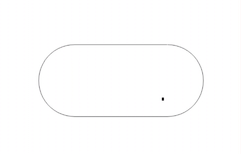

ich würde gernen einen leeren Text (Leerzeichen) mit einem Rahmen drumherum erzeugen.
In V4 konnte man sowas mit einem $ bewerkstelligen. Gibt es einen Trick in V5?
Danke und Grüße,
Manuel

Hallo manuki,
erzeuge Dir einen Text, schreibe irgendetwas rein (außer alles Leerzeichen), gehe in die Properties auf den Reiter "Text", wähle unter Frame "Rectangle" und unter Display "Show Box".
Dann hast Du einen Rahmen ohne Inhalt. Die Frage ist nur für was man das benötigt.

Hallo DonYouAn,
da hatte ich mich wohl nicht ganz klar ausgedrückt. Ich meinte nicht einen viereckigen Rahmen, sondern irgendeinen der zur Verfügung stehenden Textumrandungen, also z.B. das für Prüfmaße.
Sinn der Sache ist nur, die Formen zur Verfügung zu haben, um sie über bestehenden Text drüber zu legen. Es kommt öfter mal vor, dass man einen langen Text hat, der später teilweise umrahmt werden soll. Diesen Text dann separieren ist etwas nervig.
Die Umrandungsformen als Geometrie zu erzeugen, erscheint auch etwas aufwändig. In V4 war es wohl gängige Techniken, diese Leertext mit Rahmen zu machen und dann irgendwo hinzuschieben.

Original erstellt von manuki:
Sinn der Sache ist nur, die Formen zur Verfügung zu haben, um sie über bestehenden Text drüber zu legen. ...
Also dann vielleicht so:
erzeuge Dir einen Text, schreibe lauter Leerzeichen und zum Schluss einen Punkt, gehe in die Properties auf den Reiter "Text", wähle unter Frame "was immer du willst" und unter Display "Show Value".
Dann hast Du einen Rahmen (fast) ohne Inhalt.
Oder schreibe irgendetwas und stelle die Schriftfarbe auf weiß.
Die Größe kannst Du dann über die Zeichenanzahl steuern. Wenn Du die Formen immer direkt zur Verfügung haben willst, kannst Du sie ja in einem Katalog speichern.
War es das was Du machen wolltest?

So werde ich's machen, vielen Dank.
