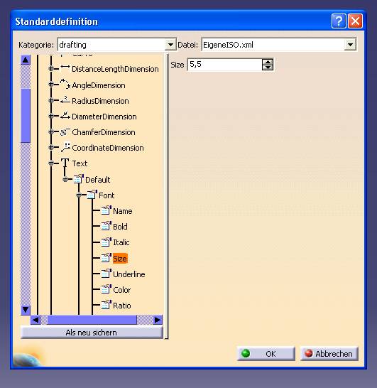

Hallo, momentan habe ich leider viele Fragen, tut mir leid.
Ich starte mein Catia im Admin Modus.
Wenn ich nun auf "Tools/Standards" gehe, kann ich diese Daten verändern und abspeichern.
So gehe ich durch bis auf den Pfad auf Bild 1.
Nun verändere ich unter Size die größe auf 2,5.
Wenn ich nun aber Drafting starte, werden die Bemaßungen und Texte trotzdem in 3,5 geschrieben. Ich bekomme dieses Problem nicht in den Griff.

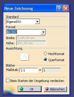

wenn Du Deitei>Neu>Drawing ausführst erscheint bei Dir im Fenster (Bild1) Dein Standard oder nicht?
Power
Beile
Sehen Sie sich das Profil von Beile an!   Senden Sie eine Private Message an Beile  Schreiben Sie einen Gästebucheintrag für Beile
Beiträge: 263
Registriert: 19.04.2005
V5 R19
erstellt am: 15. Jul. 2005 12:40    Editieren oder löschen Sie diesen Beitrag!  <-- editieren / zitieren -->   Antwort mit Zitat in Fett Antwort mit kursivem Zitat    Unities abgeben: 1 Unity (wenig hilfreich, aber dennoch)2 Unities3 Unities4 Unities5 Unities6 Unities7 Unities8 Unities9 Unities10 Unities
Bei mir erscheint folgendes Bild.
Ich wähle dann ISO aus, weiß aber nicht auf welches ISO env Catia zugreift.

Hallo Power,
leider funktioniert es noch immer nicht.
Vielleicht verstelle ich auch immer die falschen Werte.
ICh habe eine XML erstellt mit dem Namen EigeneISO.xml
Diese kann ich auch auswählen wenn ich Drafting starte.
In der XML habe ich habe ich unter Text/Font/Size die größe 5,5 eingestellt.
In der Zeichnung wird trotzdem immer mit 3,5 geschrieben. Ob Text oder Bemaßung. Setze ich die Werte an der falschen Stelle ein?
Áuch wenn ich unter Name "Arial" eintrage kommt trotzdem immer "Monospac".
Wo liegt mein Problem?

das weiß ich leider auch nicht ganz genau. Ich würde empfehlen bei Standard>EigeneISO>Darstellungen>Längen-/Abstandsbemaßung anfangen und bis unten durch alles umstellen. So habe ich zumindest gemacht - hat funktioniert. Main Problem war aber nicht die Schriftgröße sondern Pfeilgröße. Generell spielt das keine Rolle. Wenn Du entscheidest das so zu machen, dann viel Spass noch dabei ;-)

vergiss den text, das musst du bei jedem dim-element einzeln einstellen - von distance bis radius. überall unter text-font-size usw.
ist ne menge arbeit, geht aber nicht anders.

Suuuuper,
jetzt funktiniert es endlich.
Ich habe wie ihr es geschrieben habt einfach alle Sizes und Names auf Arial und 2,5 gestellt.
Endlich schreibt mir Catia was ich will und ich komme von der Monospace weg.
