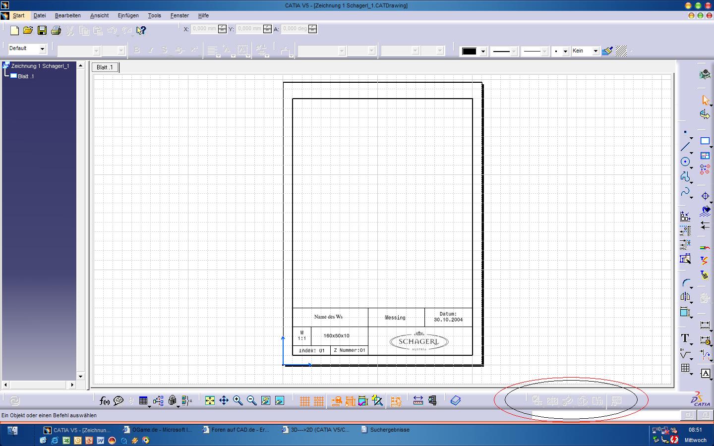

hi leute ich hab ein problem ich kann keine 3D teile in 2D teile verwandeln mir sind die schaltflächen gesperrt(grau hinterlegt und nicht anklickbar) wie kann ich das problem lösen oder woran liegt das? bin in der Arbeitsansicht!!
lg robert

Ich kann überhaupt keine 3D Modelle in 2D Modelle umwandlen mir wird im Drafting Teil einfach die Schaltfläche für die Ansichtspositionierung gesperrt ich kann da nicht draufdrücken!
Wenn ich eine alte 2D Zeichung lade habe ich das Probelm auch nur mit dem unterschied das in der Symbolleiste Ansicht die Schaltflächen "Projezierende ansicht","Detailansicht","Abgesetzter Schnitt","Ausbruchsansicht" und "Abschneiden" verwendbar sind!

Du hast nicht zufällig ein Detail-Blatt aktiv?
Stell doch bitte ein Screenshot von der Zeichnung inklusive CATIA-Fenster ins Forum.

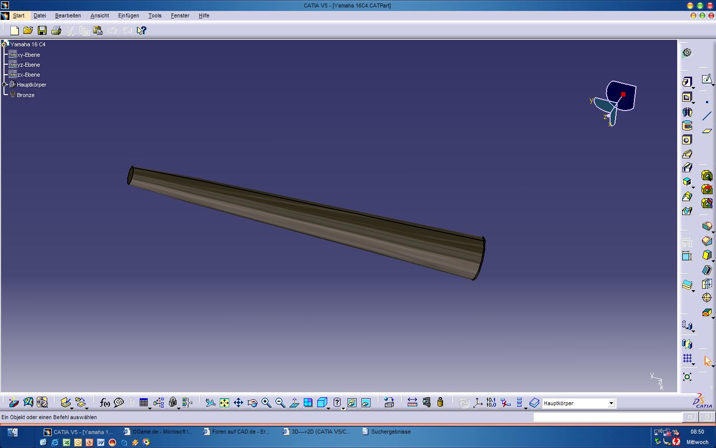

erstellt am: 06. Jul. 2005 08:54    Editieren oder löschen Sie diesen Beitrag!  <-- editieren / zitieren -->   Antwort mit Zitat in Fett Antwort mit kursivem Zitat    Unities abgeben: 1 Unity (wenig hilfreich, aber dennoch)2 Unities3 Unities4 Unities5 Unities6 Unities7 Unities8 Unities9 Unities10 Unities
Die 1te Zeichnung ist eine alte
Die 2te soll das Modell sein
und bei der dritten ist unten mein problem eingekreist!
mfg robert

Hallo Robert
Hast Du das Bauteil (3D) in Catia überhaupt geöffnet? Die erste Ansicht auf einer Zeichnung kann nur erstellt werden, wenn ein 3d Dokument geöffnet ist.

Hi Leute ich weis schon was falsch war!!
Ich zeichne v5r14 und das Vorgefertigte CATDrawing dokument
war noch aus der Version v5r12 das dürfte der Grund dafür gewesen sein trotzdem danke!!
