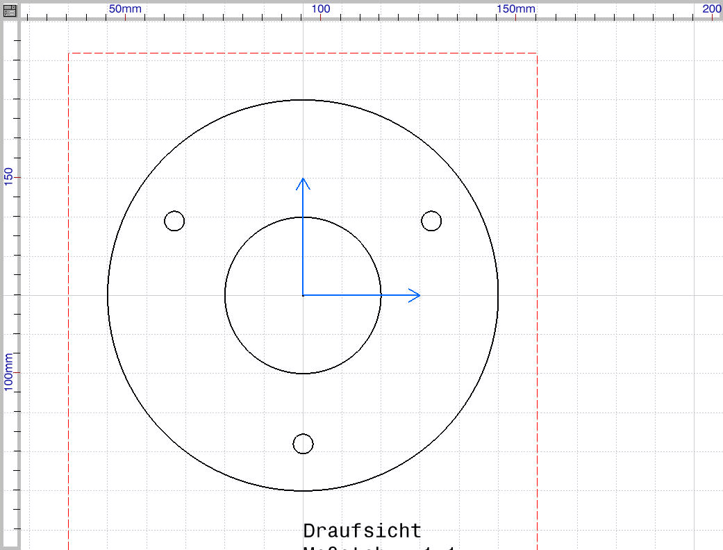

Hallo, versuche gerade, eine Winkelbemaßung für die Lage der kleinen Bohrungen zueinander anzubringen (also 120°) Leider habe ich bisher nicht gefunden, wie man das realisiert.
Dank im Voraus

Du musst die Mittellinien der Bohrungen erzeugen. Dann diese bemaszen.
