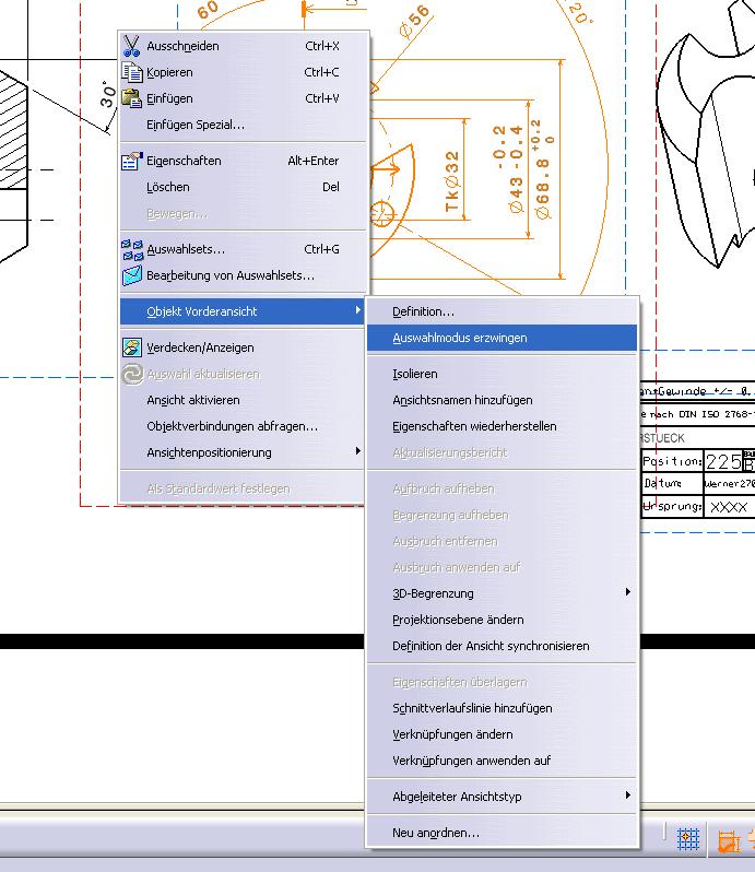

Hi, hatte gleiches Problem, Maß in einem View nicht mehr selektierbar.
Maß kann slektiert werden wie folgt:
View Rahmen, RMT, Objekt "xyz", Auswahlmodus erzwingen,
Maß selektiern und löschen.

Ich habe das selbe Problem mit einer normalen längenbemaßung.
Bitte nochmal eine genauere beschreibung, da ich mit der obigen nicht zurecht komme.
Es handelt sich um die hauptansicht in meiner zeichung. Diese möchte ich ungern nochmals machen.
Danke!

Hallo thirdeye,
RMT auf die Ansicht --> weiter siehe Bild

Super!
Vielen Dank!
So klappts.
