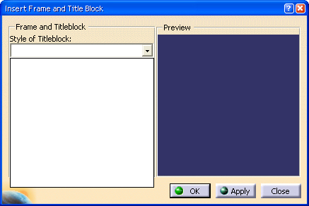

hi leute!
have V5R12 neu instaliert, und nun hab ich keine zeichnungsrahmen mehr. die felder bei dem dialog sind alle leer.
was soll ich tun?

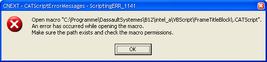

hi catrin!
danke für den pfad. ich kann zwar jetzt die makros für die zeichnungsrahmen händisch aufrufen, aber mein dialogfeld ist trotzdem leer (siehe bild).
da sind ja auch normalerweise noch so sachen wie: add revision block, etc. aber das fehlt mir auch.
sieht so aus als würde V5 hier ein pfad fehlen, bloss wo muss ich den eintragen.
entweder stell ich mich gerade unglsublich blöd an oder da ist wirklich was faul :-)

ein schritt weiter:
sieht so aus als würde catia weiterhin auf C: suchen.
irgendwo ist der pfad wohl hart vercoded, nur wo...?
eine quick and dirty lösung wäre wohl dieses verzeichnis in genau dem pfad auf C: nochmal zu erstellen, aber das will ich eigntlich nicht, denn wer weis wo mir dieser pfad noch überall reinspuckt - ich will da eine saubere lösung.
im environment file kann ich keinen vergleichbaren pfad finden, also auch nix ausbessern.
was tun?

OK, problem gelöst: steht in der online hilfe:
Specifying the location of frame and title block macros
To know where frame and title block macros are located, go to Tools -> Options -> Mechanical Design -> Drafting -> Layout tab. The field available in the Background View section indicates the path to the directory containing these macros. You can add new macros in the specified directory, and/or you can change this location by editing the field.
pfad hier geändert, und es funktioniert wieder.
