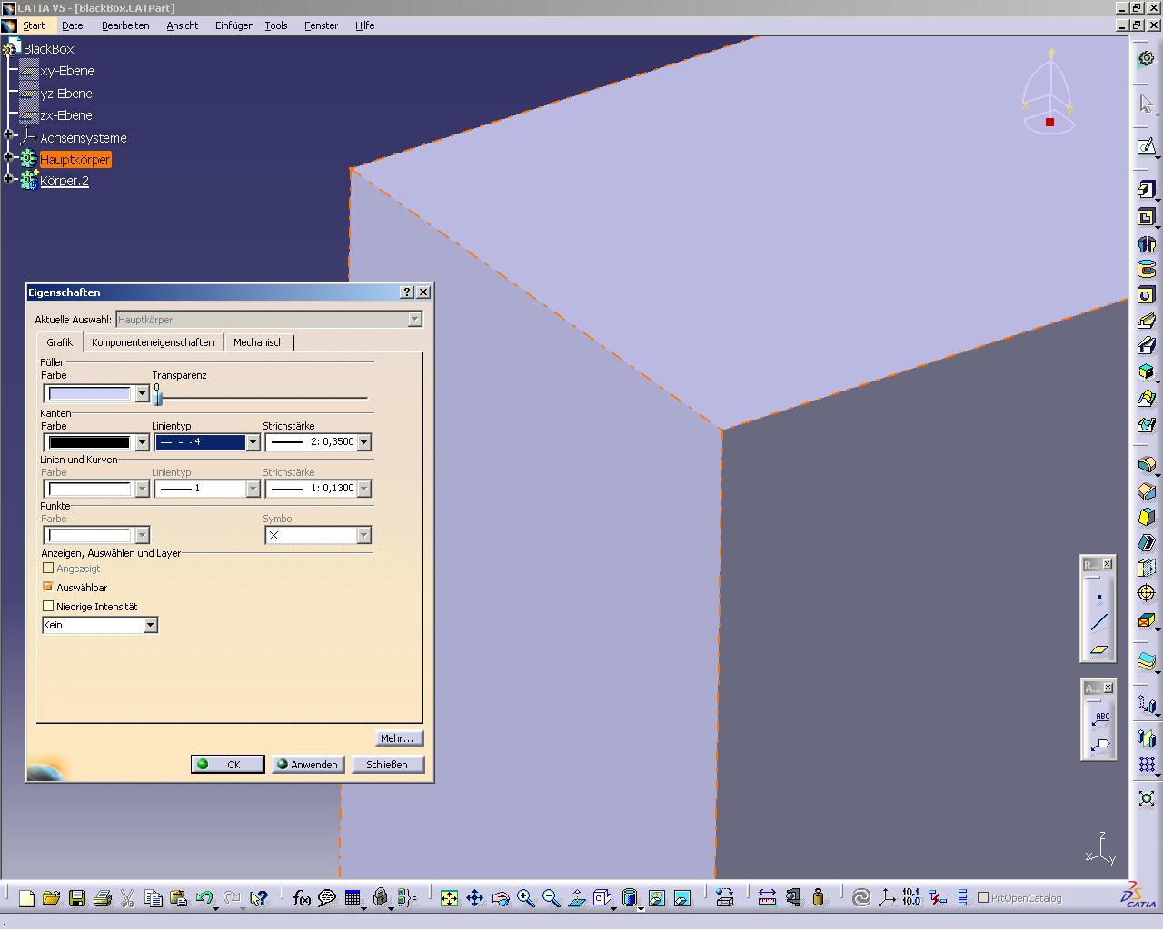

Hallo alle zusammen,
wie kann man von einem CATproduct ein Bauteil so ableiten, dass es im 2D einen bestimmten Linientyp bekommt. Zum Beispiel Strich-Punkt-Linie. Klingt ziemlich einfach, habe aber leider noch keine Lösung für das Problem gefunden??!?! Unter V4 gab es da ne Layerbelegung! Hab leider keine Ahnung wie das mit V5 funktioniert? Vielen Dank für Eure Hilfe.

In der Ansicht kann über Überlastungseigenschaften für jedes Part die Farbe, Linientyp und die Strichstärke eingestellt werden. Dies vorher bereits im Part zu definieren ist meines Wissens nicht möglich.

Genau das habe ich auch probiert und gehofft diesen Linientyp in der Ableitung zu finden. Leider wird der Linientyp aber nur im 3D am Körper angezeigt und nicht in die Zeichnungsableitung übernommen...(siehe Anhang...) Kennt jemand eine Möglichkeit ohne dass man den Linientyp manuell (durch anklicken) ändern muß?

Grundsätzlich Funktioniert dies mit deM Standard:
generativeparameters
Hierunter findet man Drafting + ViewDressup + 3DInheritance und dann die entsprechenden Elemente. Es ist also an den Administrtor eine entsprechende XML-Datei bereitzustellen.
in tools option bei Drafting + Administration muss "prevent generative view style creation" deactiviert werden um den entsprechenden "standard" nutzen zu können.
in R12 wird noch die Linienart aus dem PartBody übernommen. Ab R14 werden dann die Linienzuweisungen übernommen, wie sie im CATProduct definiert werden (wenn z.B. eine gesammte Unterbaugruppe).
