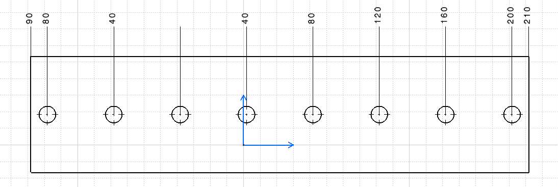

Bei der Kettenbemaßung erzeut mir CATIA keine Null.
Kann mir einer helfen wie man die Null bekommt.

Hallo Esther,
ich verstehe deine Frage nicht. Welche Null meinst du? meinst du ein Null-Millimetermaß? Wenn ja, wofür brauchst du das? Oder meinst du Dezimalnullen hinter dem Komma?
Bitte präzisiere deine Frage oder stell ein Bildchen ein..

Hallo Thomas,
also wenn ich mit der Kettenbemaßung
Maße erzeuge, bekomme ich alle Maße angezeigt,
bis auf das Ursprungsmaß (die 0)
Gruss Esther01

Wenn ich mit der Kettenbemaßung
Gruss Esther

Hallo Esther,
die Einstellungen werden über die drafting-standards festgelegt. Du musst dazu catia im Admin-Modus starten.
Die entsprechenden Einstellunegn findest du unter "managing drafting standards" in der  Hilfe.
