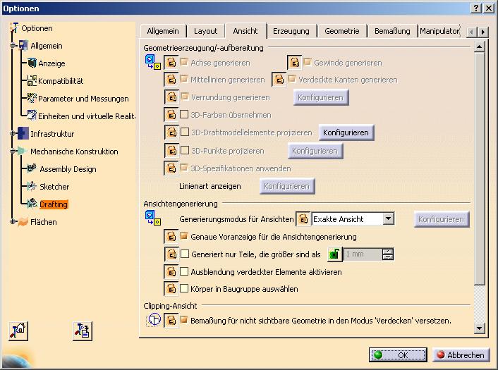

Hallo zusammen
Ich habe folgendes Problem,wer kann mir dabei Hilfe leisten?
Unter dem Menü: Optionen\Mechanische Konstruktionen\Drafting\Ansicht sind bei uns die Optionen der Geometrie Erzeugung grau hinterlegt und nicht bearbeitbar (siehe Bild).
Wie kann ich dieses Menü bearbeitbar machen?
Vielen Dank für Eure Hilfe

Hallo Marvin,
das wurde also im Admin-Modus gesperrt. "Wenden Sie sich an Administrator".

Hallo Power
Ich weiss, dass der Administrator die Sachen sperren kann.
Wie du im Bild sehen kannst, bin ich der Administrator.
Irgendwie ist dieser Teil sogar für die Administratoren gesperrt.
Eine Ahnung was los ist?

kann es sein, dass Euer Lizenz-Packet etwas klein ist und Ihr nur Standardansichten erzeugen könnt?

Hallo Marvin
Hast Du folgende Option aktiviert?
Tools/Optionen/Mechanische Konstruktion/Drafting/Verwaltung/..
.. Erzeugung generativer Darstellungstypen sperren
Falls nicht werden die Einstellungen für die Erzeugung der Ansicht vom XML File gezogen.

Hallo zusammen
Sorry, dass ich so lange nichts geschrieben habe. Ich war zu sehr anderswärtig beschäftigt.
Die Lösung von Philipp hat mir weiter geholfen. Ich musste jedoch nach dem Befehl suchen, da die Bezeichnung in V5R15 anders ist.
Vielen Dank nochmals.
