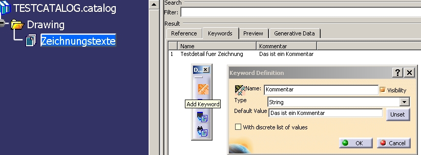

Hat jemand eine Idee, wie man 2D Details neben der Benennung noch Kommentare vergeben. Eigentlich genauso wie das unter V4 war. Bitte jetzt keine Vergleiche zu V4 - mir ist klar das V5 um Längen besser ist.

Geht:
Detail erzeugen
im Katalog speichern
Catalog oeffnen
Dann weiter - siehe Bild
Ich hoffe, das ist das, was Du suchst.

Hallo Catrin,
über diese Vorgehensweise möchte ich einige Stempel und Tabellen etc. den Konstrukteuren zur verfügung stellen. Leider habe ich bisher aber noch keinen Weg gefunden, die Größe des eingefügten Details zu fixieren. Derzeit sind die Details nach dem Einfügen aus Catia Catalog frei skalierbar.
Lässt sich das irgendwie verhindern?

Du hattest das Thema schon mal in einem anderen Thread genannt. Leider kann ich Dir nicht helfe, weiss es aus dem Stand nicht. Deshalb auch da keine Antwort. Sorry.
