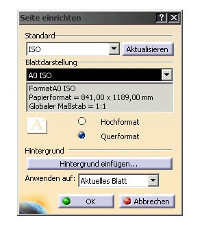

Hallo Gemeinde
habe ein Problem mit der Blattgrösse unter R14
Habe bis kürzlich unter R12 gearbeitet, da konnte man einfach über Datei/Seite einrichten die Länge des Blattes ändern (z.B:auf 1500mm)Was mache ich verkehrt? Unter R14 wird mir nur A0 angeboten.
Thanks for Help!

Hi Jens
Im Eigenschafts-Fenster der Blattes musst Du einmal in das Eingabefenster fuer die Blattgroesse klicken (wo A0, A1, A2 etc. stehen) und den Inhalt mit Backspace oder entf loeschen und dann TAB druecken (oder z.B. in das Masstsabs-Eingabefenster klicken). Dann kannst Du per Hand die Blattgroesse in mm veraendern (wird dann feigegeben).

den von dir beschriebenen weg gehe ich sonst auch, aber jetzt kann ich nichts ändern im feld blattgrösse, a0,a1 etc. sind einfach nicht änderbar oder löschbar (möglicherweise irgendeine Optionseinstellung)

Habe das Problem gelöst. Wieder mal ein Menu das in einem neuen Release woanders sitzt. Danke!

Jens,
wie hast Du das problem geloest ? ich finde das menue partout nicht
Catrin

Habe es selbst gefunden -
unter Sheet - rechter MT - Properties/Eigenschaften.
Dort kann man vorgehen wie frueher - Bezeichnung des Formates aendern, mit der TAB-Taste ins naechste feld wechseln und die Groessen aendern.
naja, ob das wirklich besser ist, wenn man alles noch etwas mehr versteckt ???
