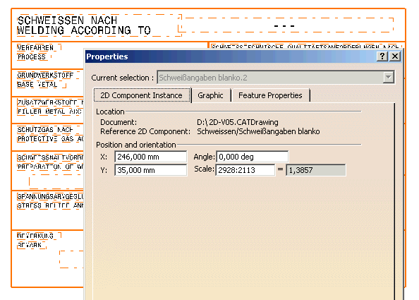

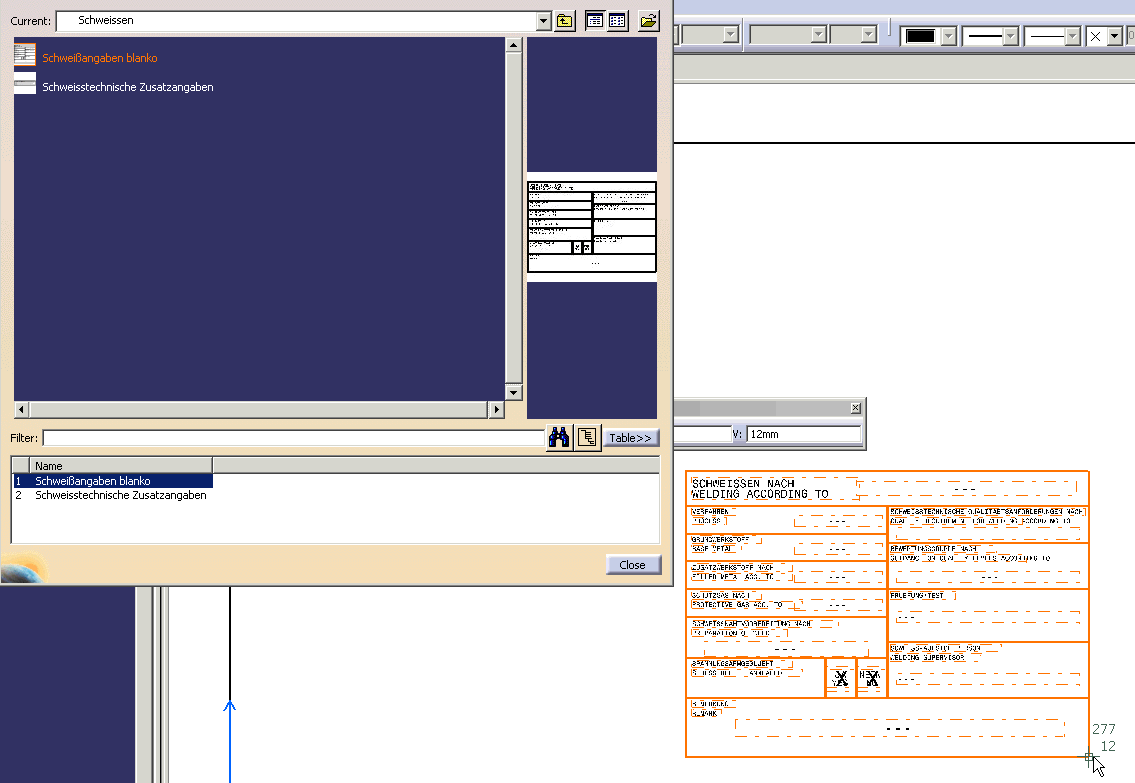

ich stelle gerade einen 2D-Katalog mit Elementen für Zeichnungen zusammen. Dazu habe ich ein CATDrawing, in dem alle Elemente als Detail enthalten sind und ein daraus generierter Katalog (.catalog).
Wenn ich nun über die Catia V5 Catalog Funktion ein Detail aus dem Katalog in meine Zeichnung einfüge, so kann ich anschließend das Detail in meiner Zeichnung an den Eckpunkten anfassen und groß- und kleinziehen.
Da die Details aber nur in einer festen, vorgegebenen Größe auf der Zeichnung erscheinen sollen, möchte ich die Größe der Details fixieren. Wie bzw. kann man das machen?

Habe vielleicht eine Loesung gefunden:
Siehe Bild - die Einstellung taetigen, dann sollte die Groesse nicht aenderbar sein (hoffe ich jetzt mal ).

Hallo Catrin,
danke für den Hinweis. Aber es funktioniert nicht, bzw. ich denke der Schalter bewirkt, dass eine Skalierung dem Element zugewiesen wird.
Das sieht letztlich so aus, dass der Masstab bei der Erstellung 1:1 entspricht.
Nun habe ich festgestellt, dass wenn ich beim Einfügen die größe des eingefügten Details verändere, kann ich über Properties die Skalierung wieder auf 1:1 zurücksetzen.
So ist zumindest gewährleistet, dass man eine Größenänderung rückgängig machen kann.
