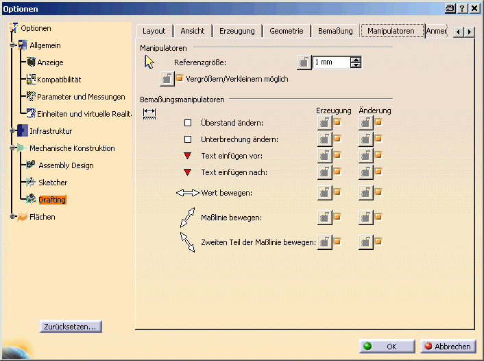

Hallo zusammen!
Ich versuch gerade vergeblich bei einem (Durchmesser)-bemaßten Kreis
das Maß auf der Mhl zu verschieben. Catia zentriert das Maß immer auf der Hilfslinie. Will ich jetzt mehrere Maße über den Mittelpunkt hinweg legen, so liegen diese alle ineinander.
Es gibt doch sicherlich eine Möglichkeit diese aus der Mitte 'hinauszuziehen'?

Hallo Svenson,
es gibt für die Maße Manipulatoren, die aber in den Optionen eingeschaltet sein müssen. (siehe Bild). Der, den Du brauchst heißt "Wert bewegen".
Wenn Du "beim erzeugen" einschaltest kannst du den Wert gleich mit den Pfeilen bewegen, ansonsten funktioniert das erst beim zweiten Mal anwählen.

Vielen Dank, genau das hab ich gesucht!
