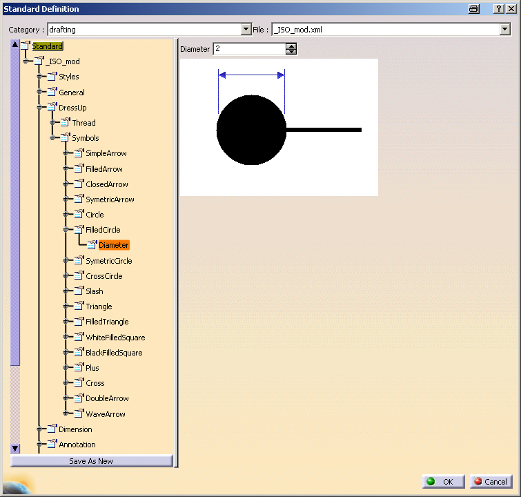

Ich bin gerade am erstellen einer Zeichnung eines Schiffsgetriebe.
Da will ich natürlich auch alle Positionsballons einfügen.
Habe mein Product durchnummerieren lassen und dann die Referenzkreise mit "Referenzkreise erzeugen" im Drafting generiert.
Nun meine Fragen:
1) Kann ich es ändern, das er mir die Bezugslinie nicht auf die Kante des Parts sondern in die schraffierte Fläche setzt?
2) Kann man die Symbolform auf "Gefüllter Kreis" standardisieren?
3) Wie kann ich den Durchmesser des "Gefüllten Kreis"-Symbols ändern?
Wäre euch sehr dankbar, wenn ihr mir helfen könntet.
Florian

zu 1.) versuch mal add leader (vorher rechte maus auf den kreis) und klick in die schraffur. dann mit remove leader den alten entfernen (bin mir aber nicht ganz sicher ob's so wirklich funktioniert)

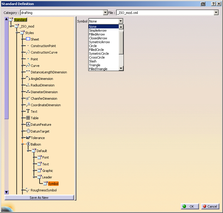

zu 2.) und 3.)
da musst du catia im admin mode starten, und die drafting standards editiern (tools-standards) => siehe bild

ach ja, der kreisdurchmesser fehlt noch...
mario

Danke sehr für deine Antwort, mario!
zu 1) So habe ich es auch bisher gemacht: "Bezugslinien hinzufügen" > Ins Teil klicken > "Bezugsline/Endpunkt entfernen"
Mich würde interessieren ob er automatisch die Fläche als Bezug nehmen kann?
zu 2) Genau das habe ich gesucht! Danke sehr!
Nur wie komme ich in den Admin-Modus?
Gruss Flo

Ich habe mittlerweile den Adminmode entdeckt:
CNEXT.exe -admin (für Adminrechte)
Diese Beiträge haben mir dabei geholfen:
http://ww3.cad.de/foren/ubb/Forum140/HTML/000282.shtml
Ich habe den Durchmesser nun in der ISO.xml geändert. Aber leider ändert er mir meine Zeichnung nicht. Auch nicht wenn ich einen neuen Ballon oder Bezug hinzufüge...
Was muss ich machen damit die Änderung wirkam wird???

unter file-page setup den standard updaten.

Habe nun versucht die Standards unter "Seite einrichten" zu aktualisieren.
Leider ohne Erfolg.
Die gefüllten Kreise bleiben so dick. Auch wenn ich Neue hinzufüge, haben sie den alten Durchmesser. Auch wenn ich eine neue Zeichnung mit dem Standard "ISO_flo.xml" mache, sind die Kreise wie früher.
Schade eigentlich.
Trotzdem Danke für deine Hilfe Mario...

wenn ich in meinem 2D Drawing Details (2D componenten) einsetze, und einen Leader drankängen möchte, mach ich das mittels RMT --> Add Leader.
Wo in den Standards kann ich jetzt einstellen, dass dieser Leader dann ein anderes Symbol vorn hat und eine andere Strickstärke?
