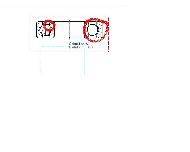

ich habe folgendes Problem.
Wie kann ich mit Catia ein Vierpunktlager schneiden so dass die Kugeln in die Schnittebene gedreht werden?
Ich kann leider keinen abgewinkelten Schnitt verwenden da ich in meiner Produktzeichnung sonst Probleme bekomme.
Und die Lagerkugeln können auch nicht so angeordnet werden, dass zwei gegenüberliegende Kugeln genau auf der gleichen Ebene liegen siehe Bild (unbenannt3)
Danke für eure Hilfe
MFg
Stefan

... dann mußt Du Dein 3D so aufbauen, daß Du beide Darstellungen des Lagers abgreifen kannst. Als Denkanstoß fallen mir da momentan "Rigid Sub Assemblies" ein oder ab R14 gibts die Möglichkeit auf einzelne Partbodies zu referenzieren.

... vielleicht kannst Du auch die Schnittansicht des Lagers durch zwei Views (mit jeweils nur der gewünschten Hälfte) darstellen. Wobei eine View um 180° gedreht wird. Mit "Position and Orientation" (hier irgenwelche exakten Koordinaten eingeben) könntest Du die View exakt zueinander ausrichten.

aber wie kann ich vorgehen wenn ich das Lager auch in der Baugruppenzeichung richtig schneiden möchte?
MFG
ideas
CAD Systemingenieur, V5-Administrator
Sehen Sie sich das Profil von ideas an!   Senden Sie eine Private Message an ideas  Schreiben Sie einen Gästebucheintrag für ideas
Beiträge: 259
Registriert: 26.06.2003
V5R14
XP
erstellt am: 27. Mai. 2005 23:11    Editieren oder löschen Sie diesen Beitrag!  <-- editieren / zitieren -->   Antwort mit Zitat in Fett Antwort mit kursivem Zitat    Unities abgeben: 1 Unity (wenig hilfreich, aber dennoch)2 Unities3 Unities4 Unities5 Unities6 Unities7 Unities8 Unities9 Unities10 Unities Nur für Tequillaman 10 Unities + Antwort hilfreich
1. Komplette Baugruppe in View 1 durchblenden
2. Unerwünschte Lagerhälfte löschen - solange Du nicht auf "restore deleted" gehst, sollte diese auch nicht mehr auftauchen.
3. Komplette Baugruppe in View 2 durchblenden und die View um 180° drehen
4. In View 2 alles bis auf das Lager löschen.
5. View 1 und View 2 mit Poistion and Orientation zueinander ausrichten.
... ist jetzt nicht so elegant die Lösung, aber mir fällt nichts besseres ein.
Tequillaman
Sehen Sie sich das Profil von Tequillaman an!   Senden Sie eine Private Message an Tequillaman  Schreiben Sie einen Gästebucheintrag für Tequillaman
Beiträge: 67
Registriert: 07.12.2003
erstellt am: 28. Mai. 2005 14:43    Editieren oder löschen Sie diesen Beitrag!  <-- editieren / zitieren -->   Antwort mit Zitat in Fett Antwort mit kursivem Zitat    Unities abgeben: 1 Unity (wenig hilfreich, aber dennoch)2 Unities3 Unities4 Unities5 Unities6 Unities7 Unities8 Unities9 Unities10 Unities
Danke für die Antwort.
In der Einzelteilzeichnung klappt deine Lösung wunderbar.
Aber in der Baugruppe funktioniert dieser workaround nicht.
Ich muss die Lager im 3D einfach mit 4 Kugeln zeichnen... dann kann ich sie richtig schneiden.

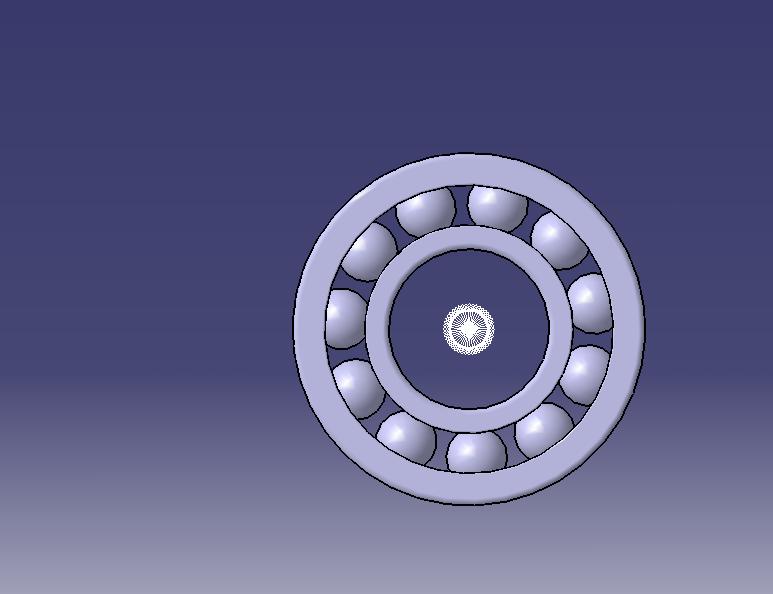

hallo tequillaman,
du kannst dir selbst einen riesigen gefallen tun, indem du modelle von lagern einsetzt, die anstelle der kugeln eine ringförmige "wurst" haben (s. Bild). die zeichnungsableitung funktioniert immer und die datenmenge ist gegenüber kugeln deutlich geringer.
gruß olaf
