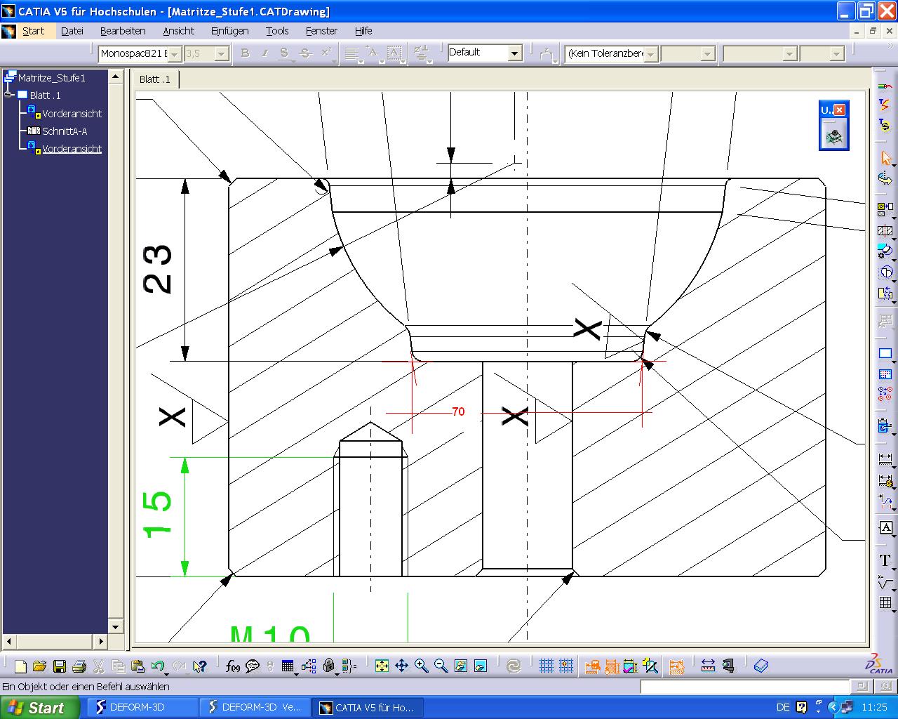

Hallo nochmals,
im Rahmen meiner Studienarbeit ist ein weiteres Problem bei der Bemaßung aufgetaucht (s. angehängtes Bild). Alles was rot dargestellt wurde benötige ich in Catia. Kann mir da jemand helfen?
Vielen Dank für Eure Mühe.
Gruss Daniel

... beim Erzeugen des Maßes die rechte Mausstaste drücken -> dann "intersection point detection" - ich hoffe das wars!
