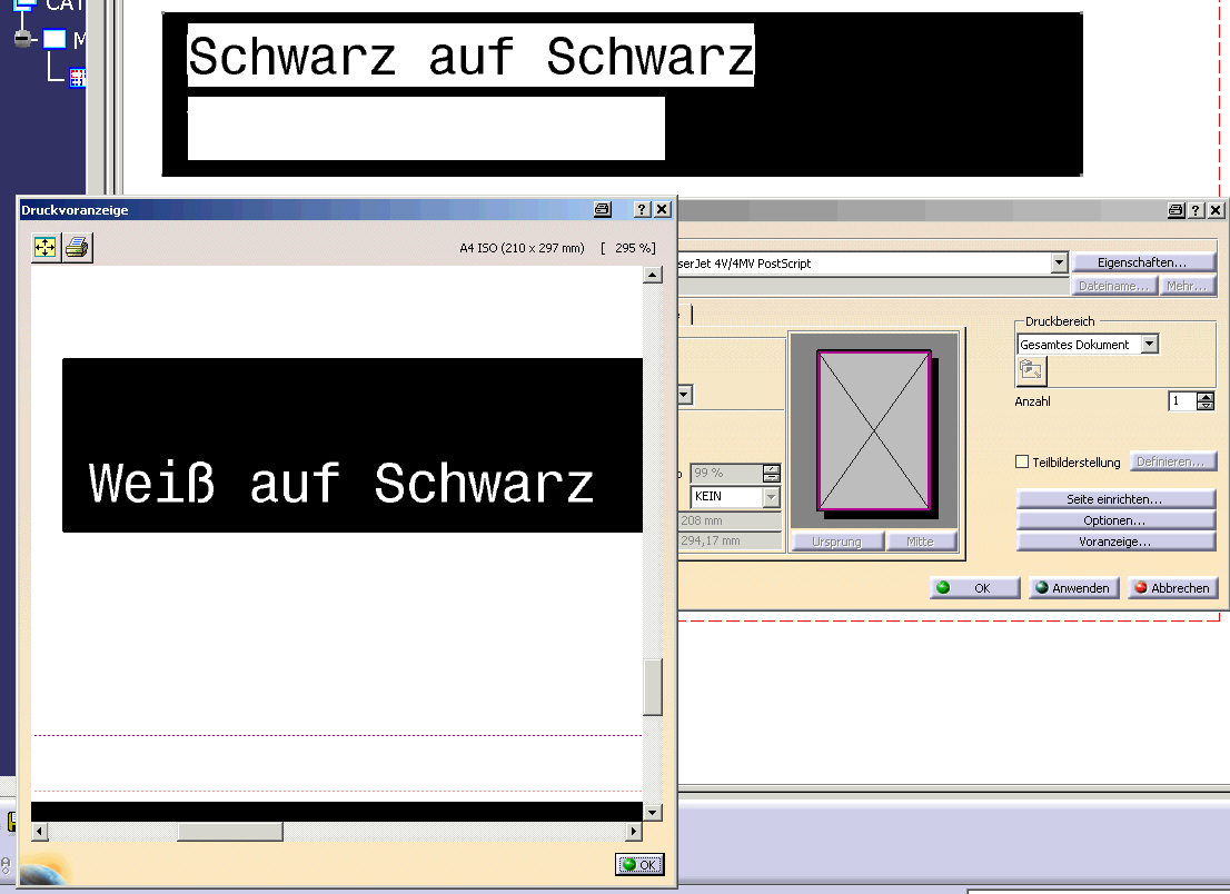

Hallo Leute
Ich "missbrauche" Catia grad um mir eine Belichtungsvorlage für eine Frontplatte zu erstellen.
Die Platte soll längs einen schwarzen Balken erhalten mit einem weissen Text. Auf dem Bildschirm sieht das auch TipTop aus aber beim Ausdruck hab ich nur noch einen schwarzen Balken und keine Schrift mehr.....
Hat jemand ne gute Idee wie sich das lösen lässt?

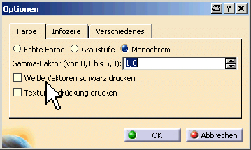

erstellt am: 30. Mai. 2005 14:13    Editieren oder löschen Sie diesen Beitrag!  <-- editieren / zitieren -->   Antwort mit Zitat in Fett Antwort mit kursivem Zitat    Unities abgeben: 1 Unity (wenig hilfreich, aber dennoch)2 Unities3 Unities4 Unities5 Unities6 Unities7 Unities8 Unities9 Unities10 Unities Nur für Cheftechniker 10 Unities + Antwort hilfreich
Hallo Cheftechniker,
Schau mal in die Druckeinstellungen bei Optionen/Weiße Vektoren schwarz drucken.
Bei mir funktioniert es so.
Gruß aus Eisenach
Andreas
