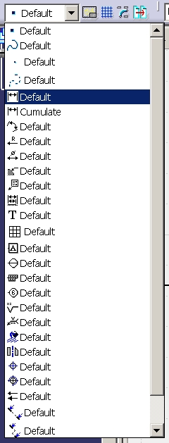

Ich habe Zeichnungen von unserem Kunden bekommen. Leider sind alle Linien unterschiedlich dick. Wie kann ich diese auf den Standard zurückstellen?
Es liegt vermutlich an einem geänderten Standard. Unter File/PageSetup habe ich schon nachgeschaut welcher Standard eingestellt ist. Ist OK. Ein Update (im Dialogfenster) auf einen neuen Standard aktualisieren hat auch nichts gebracht. Wie kann ich die Zeichnungen wieder umstellen? Unter V5 R14 geht ein Update. Leider brauche ich die Zeichnungen unter R12 Sp3.

... nachdem Du den Standard unter Page Setup eingestellt hast, musst Du in der Zeichnung noch die Elementtypen auswählen, die Du diesem Standard anpassen möchtest (siehe Bild).

Hallo Dirk,
leider ändert sich an der Zeichnung überhaupt nichts. Gibt es sonst noch eine Lösung?

... vielleicht hat jemand in der Hauptmenüleiste unter den Graphik Properties die Linienstärke dicker gemacht hat - anstatt über Standards die Linienstärke anzupassen.
