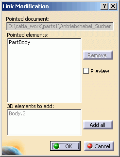

ich habe für meine XZ 4 Bodies verwendet.
Jetzt ist bei einer Änderung ein Body hinzugekommen.
Beim Aktualisieren wird der neue Body nicht berücksichtigt,
weil kein LINK von der VIEW zu dem neuen Body exisitiert.
Kann mir jmd. sagen, wie ich nachträglich einen LINK zu dem neuen Body schaffen kann?
Danke + Grüsse

Ansicht markieren / RMT / View object / Modify Links
Dann im 3D zusätzlichen Körper auswählen und im Dialogfenster hinzufügen (siehe Screenshot)
Achtung: Geht erst ab R14!

Leider ist die Zeichnung in R12 erstellt.
Da ist nichts zu machen, oder?
Und wenn ich die Zeichnung in R14 aufrufe, kann ich da den
body nachträglich einfügen?

in R12 keine Chance.
Die Zeichnung in R14 weiterbearbeiten hat zur Konsequenz, dass Du diese nicht mehr in R12 öffnen kannst!!!
Wenn dies kein Problem darstellt, sollte dies möglich sein. Ggf. musst Du zuvor über "Tools/Utility" ein "UpdateBatch" durchführen, da sich im Zeichnungsbereich der R14 einiges geändert hat. CATIA spricht an diversen Stellen von "Pre-R14-Formaten".
