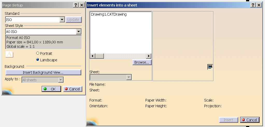

... sorry war nicht ganz richtig, was ich geschrieben habe.
1. Die DXF Daten nach V5 importieren und als CATDrawing abspeichern
2. Die zu erstellende Zeichnung öffnen
3. Unter Page Setup auf insert Background view gehen
4. Hier die zuvor gespeicherten Rahmen auswählen und einfügen
Das müsste es sein.

Das gibst doch net. Ich bin genauso vorgegangen wie ideas beschrieben und es tut nix.
1. dxf in ein leeres drawing importiert und abgespeichert
2. Ziel drawing geöffnet und über page setup die zuvor erstellte drawing ausgewählt. Rechts steht: No background view ? und wieso steht da unter sheet "Model"? (V4???)
3. "insert" button
4. "OK" button (im Page setup)    ... und nix...???
irgendeine Einstellung in den option falsch????

Du kannst ja nur *Hintergründe* als Hintergrund einfügen, d.h. Du musst den Zeichnungsrahmen auch zuerst in den Hintergrund der "Vorlagendatei" legen.

OK, mein Problem ist aber, ich bekomme meinen dxf-Rahmen einfach nicht in den Background :-(
Habe jetzt folgendes Ergebnißlos probiert:
- Edit Background -> Import external Format= mein dsf-Rahmen wird als normales Main View eingefügt :-(
- Copy Main View -> Edit Background -> Paste: Main View wird zusätzlich als working view eingefügt :-(
- Tools/options/general/compatiblity/dxf-> Paper space on/off Einstelung gewechselt
- Tools/options/mechanica design/drafting/layout-> NewSheet copy background view - First sheet/other drawing Einstellung gewechselt
Ich weiß nicht mehr weiter. So schwer kann das doch net sein, so'n blöden dxf-Rahmen in den V5-drawing-Hintergrund zu bekommen.

Du darfst nicht die Ansicht markieren und kopieren, sondern:
1. Die Ansicht, die den Zeichnungsrahmen enthält (also das importierte dxf) aktivieren,
2. und in dieser Ansicht alle Elemente auswählen,
3. diese ausgewählten Elemente kopieren (Strg+C),
4. in den Hintergrund wechseln und dort
5. die Elemente einfügen (Strg+V).
Es können nicht nur Hintergrundelemente in den Hintergrund eingefügt werden!

Bingo..!!! Das wars!
Vielan Dank Tobler!
