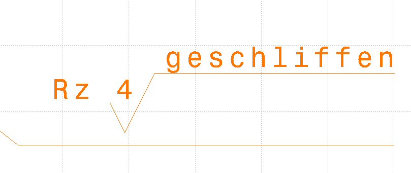

Ich habe folgendes Problem. Ich bin gerade am erstellen einer Zeichnungsableitung und bin nun bei den Rauhigkeits- bzw. Oberflächenangaben angekommen. Soweit so gut. Leider habe ich hier mehrere Problem. Wie man auf dem Bild sieht hat das Zeichen zur Bezugslinie einen Abstand. Wie bekomme ich diesen weg? Und das andere wäre - wie kann ich die Bezugslinie an sich ändern. z.b. einen weiteren "Knotenpunkt" (zum verschieben/positionieren der Bezugslinie) einfügen. Das letzte ist dass der Angriffspunkt der Bezugslinie bei mir immer (wie auf dem bild ersichtlich) auf der linken Seite ist. Kann ich das umstellen??
Danke schon mal im vorraus!

den Abstand zur Bezugslinie sowie den Knotenpunkt kannst Du in den Standards unter Drafting/XXX.xml/Styles/RoughnessSymbol einstellen.
Falls Ihr einen Administratot habt, musst Du den ansprechen, ansonsten hast Du keinen Zugriff darauf.
Weitere Unterbrechungen der Bezugslinie kannst Du einstellen, indem Du die Bezugslinie markierst und dann mit der RMT auf den gelben Endpunkt gehst. Dort gibt es dann "Unterbrechung hinzufügen" usw.
Reicht Dir das so?
