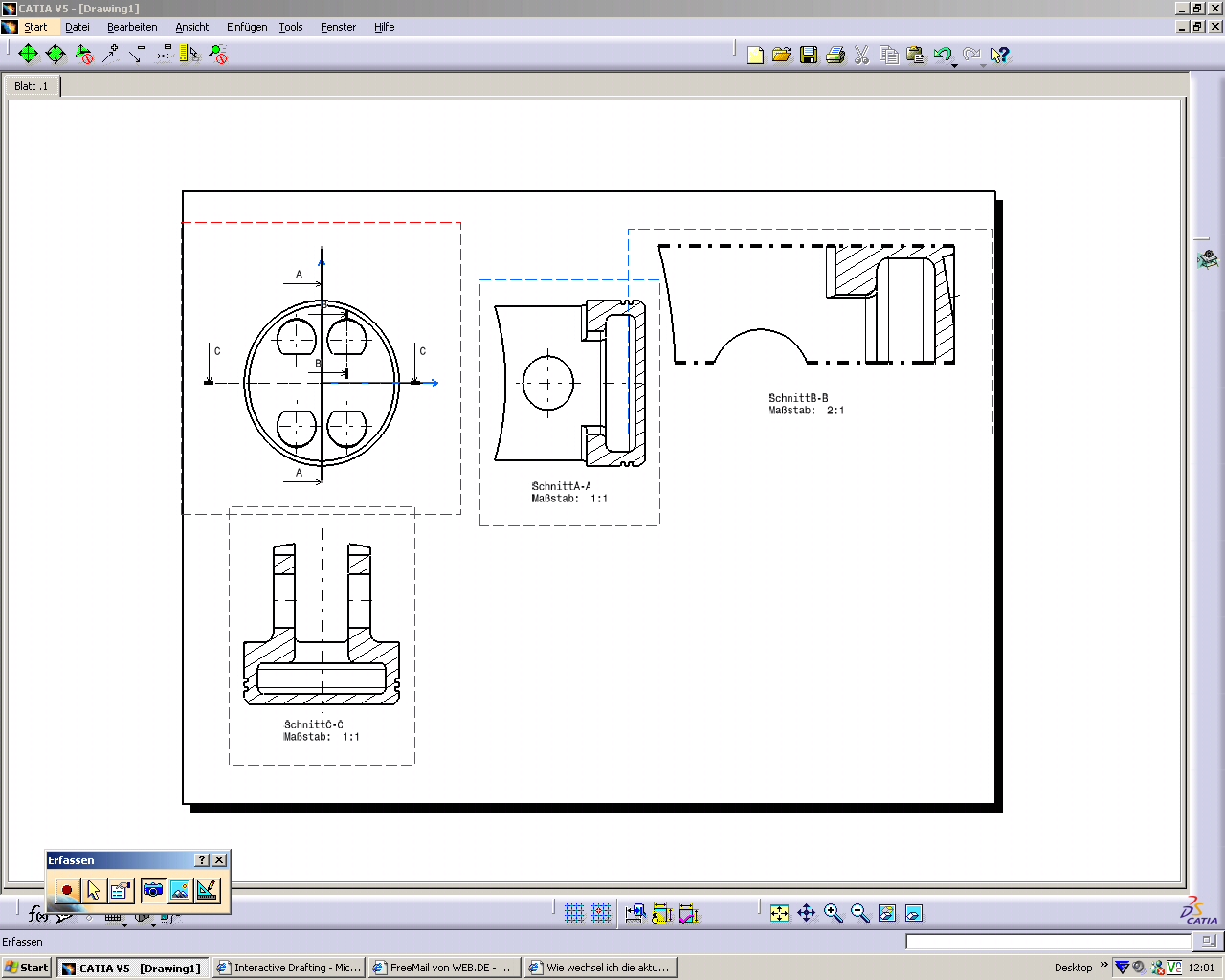

Hab das gefühl bin irgendwie in einer komischen Umgebung.
Hab mal ein Bild von meiner Situation angehängt,
vielleicht erklärt das den Cräcks einiges.....

bist Du vielleicht nicht in der Arbeitsansicht sondern im Hintergrund ?

Hallo Tschwarz,
Du hast bestimmt recht,denn ich bekomme auch keine Symbole wie Bemaßung ec.
Und wie wechselt man von Hintergrund nach Arbeitsansicht?
Kann mir das einer Anfängergerecht rüberbringen?

erstellt am: 17. Mai. 2005 13:15    Editieren oder löschen Sie diesen Beitrag!  <-- editieren / zitieren -->   Antwort mit Zitat in Fett Antwort mit kursivem Zitat    Unities abgeben: 1 Unity (wenig hilfreich, aber dennoch)2 Unities3 Unities4 Unities5 Unities6 Unities7 Unities8 Unities9 Unities10 Unities Nur für Pipi 10 Unities + Antwort hilfreich
Gewechselt wird an der gleichen Stelle : Bearbeiten
entweder ist dort der Befehl Arbeitsansicht oder Hintergrund zu sehen.

Original erstellt von Pipi:
-> Bearbeiten
(Zweitletzte von unten) Arbeitsansichten <-> Hintergrund

Gut das die dicke Frau mir zugesungen hat....
Jetzt hat das geklappt
Is jetzt auch klar was V5Paul gemeint hat.
Wusste nicht das auch in der Drafting Umgebung ein Baum zu
Verfügung steht.
