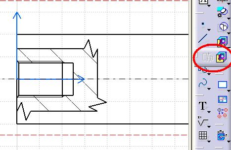

ich möchte von einer Kolbenstange eine Zeichnungsableitung erstellen.
Da das Bauteil recht lang ist, möchte ich die Ansicht Aufbrechen, das ist auch kein Problem und klappt gut.
An einer Seite der Kolbenstange hab ich nun aber auch noch ein Innengewinde, dass ich durch einen Ausbruch sichtbar machen will (wie es ja eigentlich Normgerecht richtig ist). Leider geht das nicht mehr, wenn ich das Aufbrechen durchgeführt hab (der Button ist dann nicht mehr aktivierbar)
Wenn ich umgekehrt erst den Ausbruch mache, kann ich nicht mehr Aufbrechen ... Ist es nicht möglich beide Aktionen in einer Ansicht durchzuführen?

Mein erster Ansatz war:
- eine Kopie der Ansicht erzeugen
- in der Kopie die Breakout View und mit Clipping alles überflüssige abschneiden.
- die Originalansicht mit Broken View versehen und dann mit "View positioning->Superpose" Überlagern.
Leider klappt das nur dann, wenn der Ursprung auf der Seite des Schnitte sliegt, da sonst die Positionierung nicht paßt.
Sorry, aber was anderes fällt mir gerade nicht ein.

Besten dank, so hat es geklappt ... welch Glück, dass die Bohrung im Ursprung lag ...
Aber wieder mal die Frage warum?! Es ist doch durchaus nicht selten, das man beide Funktionen anwenden muss ... warum ist es also nur über Umwege möglich dies zu tun?!
Aufbrechen und dann ein Detail erstellen geht z.B. auch nicht...
