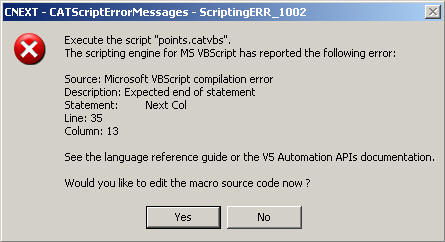

Ich habe das Makro nach der Vorgabe inkl. der Verbesserung erstellt, bekomme aber einen Compile error.
Weiß jemand, woran das liegen könnte?

cbernuth@DENC
Beiträge: 2133
Registriert: 19.07.2001
erstellt am: 12. Feb. 2010 09:53    Editieren oder löschen Sie diesen Beitrag!  <-- editieren / zitieren -->   Antwort mit Zitat in Fett Antwort mit kursivem Zitat    Unities abgeben: 1 Unity (wenig hilfreich, aber dennoch)2 Unities3 Unities4 Unities5 Unities6 Unities7 Unities8 Unities9 Unities10 Unities Nur für radioman 10 Unities + Antwort hilfreich
Und wenn ich dann noch das "Row" und "ii" nach den jew. next rausnehme, funktioniert es tadellos!
Besten Dank!
cbernuth
DanielFr.
Manager
Sehen Sie sich das Profil von DanielFr. an!   Senden Sie eine Private Message an DanielFr.  Schreiben Sie einen Gästebucheintrag für DanielFr.
Beiträge: 2506
Registriert: 10.08.2005
erstellt am: 12. Feb. 2010 10:09    Editieren oder löschen Sie diesen Beitrag!  <-- editieren / zitieren -->   Antwort mit Zitat in Fett Antwort mit kursivem Zitat    Unities abgeben: 1 Unity (wenig hilfreich, aber dennoch)2 Unities3 Unities4 Unities5 Unities6 Unities7 Unities8 Unities9 Unities10 Unities Nur für radioman 10 Unities + Antwort hilfreich
ja CATVbs deklariert und definiert sowas im Gegensatz zu CATScript oder CATVba selber. Es würde aber auch in CATVbs und CATScript ohne funktionieren dort wird es IMHO bei verschachtelten Schleifen zur Übersicht eingesetzt
MFG Daniel
