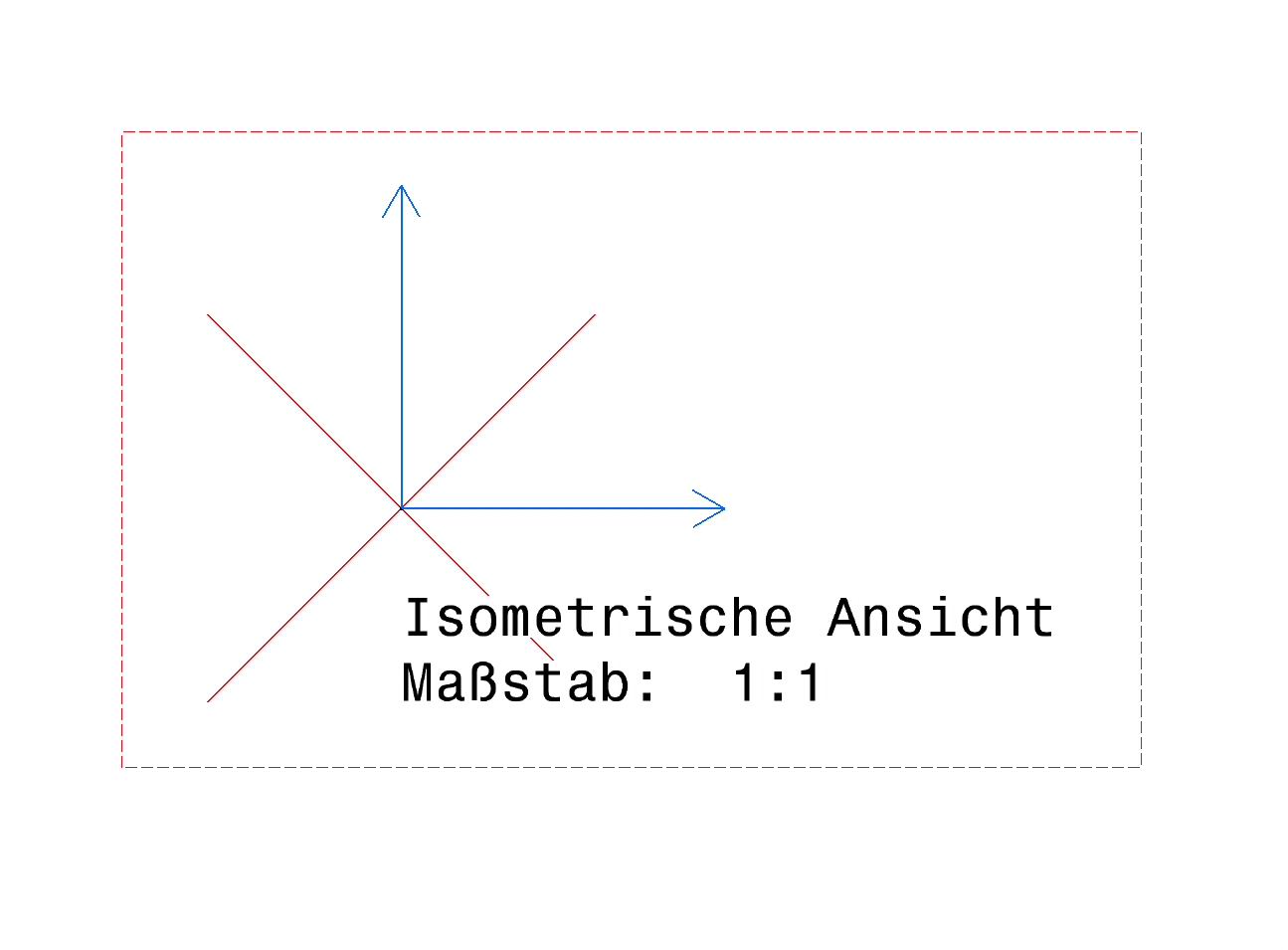

Ich verwende R13 und wenn ich da eine isometrische Ansicht einer Scene erstellen will, bricht er mitten in der Generierung ab und in der Ansicht ist nur ein rotes X (sh. Bild).
Kann es an der Größe der Baugruppe liegen? Sie umfasst ca. 220 Einzelteile. Bei einer kleineren Baugruppe funktioniet es einwandfrei.
Auch wenn ich die isometrische Ansicht ohne Scene aus der Baugruppe erstellen will, passiert das gleiche.

das problem kenn ich bis jetzt nur bei der schnitterzeugung!
dort hilft es zumeist die schnittebene um ein paar 1/10 oder sogar nur 1/100mm zu verschieben.
wenn ich dies nun auf die iso ansicht übertrage, dann würde ich mal probieren den sichtvektor ein klein bisschen zu ändern, oder den ableitungsmode nur für die iso view auf approximate oder CGR zu setzen. ich nehme nicht an das du darin bemassen willst, und als reine übersicht reicht approximate oder CGR auch. sollte sich dann auch schneller generieren lassen.

Vielen Dank für den Tipp!
Mit der angenäherten Ansichtenerzeugung und der Detailstufe 6 hat es funktioniert.
