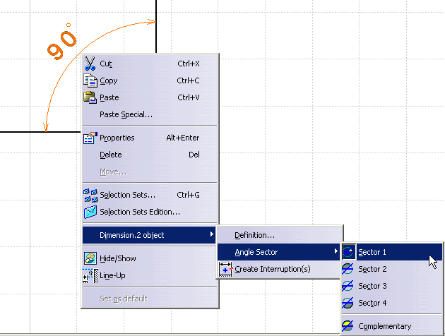

Folgendes Problem: Wie kann man bei R13 einer bestehenden Winkelbemaßung ein neues Segment zuweisen. In der Hilfe findet
sich der Hinweis:
"Es ist möglich, den Winkelsektor einer vorhandenen Winkelbemaßung zu bearbeiten. Hierzu die Winkelbemaßung mit der rechten Maustaste anklicken und im Kontextmenü für das Objekt 'Dimension_name' den Befehl Winkelsektor auswählen."
Nur das Objekt 'Dimension_name' kann ich nirgends finden.

Hallo Sven,
siehe Bild.
Paul

Hallo Paul,
danke für die Info, da hatte ich es auch vermutet, leider findet sich bei mir dort kein Menüpunkt für den Winkelsektor. Ich denke,
das ist mal wieder ein Versionsproblem. Welches V5-Release hast du
denn? Denn bei V5-R13 Service-Pack 6 Build Number 13 ist der def.
nicht vorhanden.
Grüße Sven

Hallo Sven,
sorry, wer lesen kann ist manchmal echt im Vorteil...... Zu R13 kann ich gar nichts sagen, ist irgendwie nie akut geworden. Das gesendete Bild ist aus der R14.
