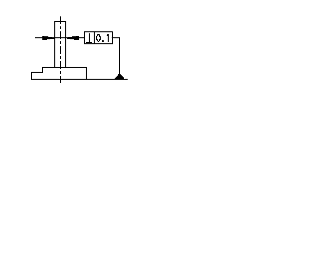

ich würde gerne die Rechtwinkligkeitstoleranz wie im Bild dargestellt erzeugen, komme aber mit probieren nicht weiter. Gibt es dafür nun eine einfache Möglichkeit.
Danke für eue Hilfe
Gruß Ralf

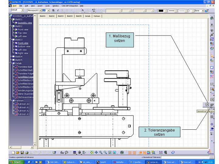

Hallo Ralf,
das geht nur nachdem zuerst eine Referenz gesetzt wurde.
Dann kann man die Form und Lagetoleranzern vergeben.
(siehe Bild)
