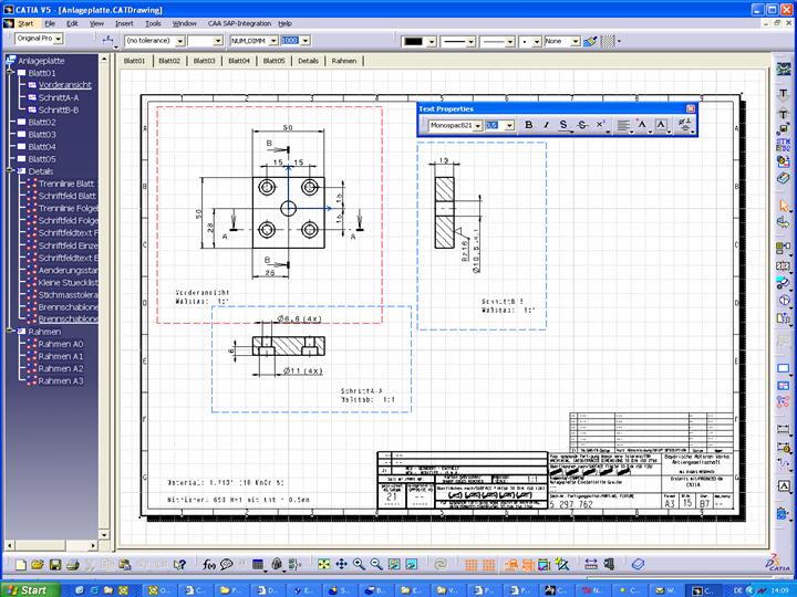

Grüße an alle,
folgendes Problem, die Standard Schriftköpfe im CATIA kann ich nicht brauchen. Wie kann ich ein individuellen Schriftkopf erstellen der bei einer A4 (hoch oder quer) seite funktioniert bzw den rand mit den knickfalten bis auf A0 (hoch oder quer) automatisch erstellt. wäre super wenn ich da einen leitfaden bekäme (pfd oder doc). aber würd mich auch über eine auskunft begeistern lassen...
gruß
buidl
ps.: CATIA V5 R14

Hai buidl
es gibt im Bereich Automobilbau Schriftköpfe der OEM's (DC, BMW) für CATIA V5 in sep. Grundmodellen. Diese sind aus Katalogen der OEM abgekoppelt und können über "Instantiate 2D Component" eingefügt werden. Funktioniert ähnlich den aus V4 bekannten Details.
Gruss aus dem Saarland
Andreas

ich finde das Hilfemakro von Rafetzeder prima (inoffizielle Hilfeseite).
Wenn man ein bißchen Hand anlegt, kann man es beliebig anpassen.
