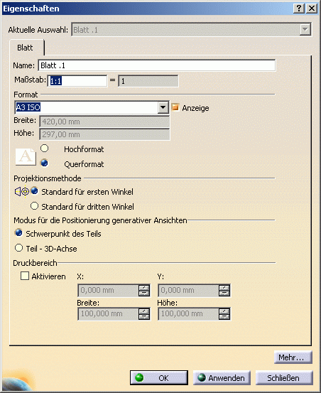

bis zur R13 konnte man den Maßstab global einstellen. Bei der R14 steht er konstant auf M1:1
Gibt es dazu eine Voreinstellung, die den Maßstab wieder variabel macht?
Danke für einen Tip.

Man kann den globalen Massstab nachträglich über die Blatteingenschaften ändern.
Gruss Daniel

Hallo Str, der Masstab wurde auf Standard 1:1 gesetzt, damit im Background eingefuegte Zeichnungsrahmen, gleich ob als Detail oder ueber ein Makro nicht skaliert werden.
Es wird erst einmal davon ausgegangen, dass alle Zeichnungen einen solchen Rahmen brauchen.
Wie Daniel schon schrieb, kann man das aber Page Setup wieder aendern...

Na, ok, es geht nicht mehr (Blatt einstellen war klar)
Danke für die Diskussion.
