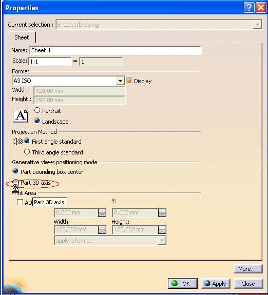

Guten Morgen
Kann ich irgendwie ein Detail in einer Ansicht fixieren?
Danke schonmal

in wifern möchtest du das Detail fixieren? Wenn du nur möchtest, dass es sich nicht ändert, dann kannst du es einfach isolieren oder sperren. Wenn du jedoch möchtes, dass es an einer best. Linie fixiert ist und mit wandert, da kenne ich keine Möglichkeit.
Um ein Teil im Nullpunkt zu generieren, muss man an die Skizze des Teils gehen, da Drafting auf dieser aufsetzt. (nullpunkt skizze im Part = nullpunkt ansicht drawing) Im Produkt werden die Teil in den Nullpunkt gesetzt hierbei muss man dann eine fixieren, ansonsten wandern die mit die mit jeder Bedingung woanders hin.

Ging drum das Detail in der Ansicht nicht mehr bewegen zu können.
Eine wirklich gute Lösung haben wir da auch nie gefunden.
Haben das Problem dann über die Eigenschaft "Auswählbar bzw. Pickable" des Details gelöst.
Weil: Was man nicht anklicken kann verschiebt sich auch bei den schlimmsten grobmotorischen Mausvergewaltigern nicht mal zufällig.
Das hat in unserem Fall dann auch ausgereicht.

Damit sich die View nicht beim Update verschiebt, kannst Du folgendes machen:
In den Eigenschaften des Sheets kannst Du den Positioning Mode auf "Part 3D Axis" umstellen.
Vielleicht reicht Dir das ja schon.
