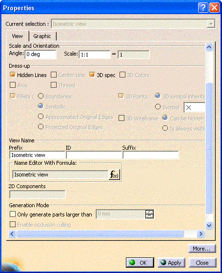

Hallo alle zusammen
ich möchte die Eigenschaften von meiner ansicht ändern damit auch 3d-punkte zu sehen sind, jetzt ist aber alles in der eigenschaften deaktiviert wie kann ich die wieder aktivieren?
danke in vorraus

Hallo pesch,
du hast vermutlich die Erstellung eines generativen Darstellungstypen zugelassen. Unter Optionen/Drafting/verwaltung kann man das ändern. Dann sind die Eigenschaften wieder einzeln editierbar.

Du musst bei "Properties" die Auswahlmöglichkeit "View generaten mode" auf "Exact View" stellen. Dann sollte es gehen!
