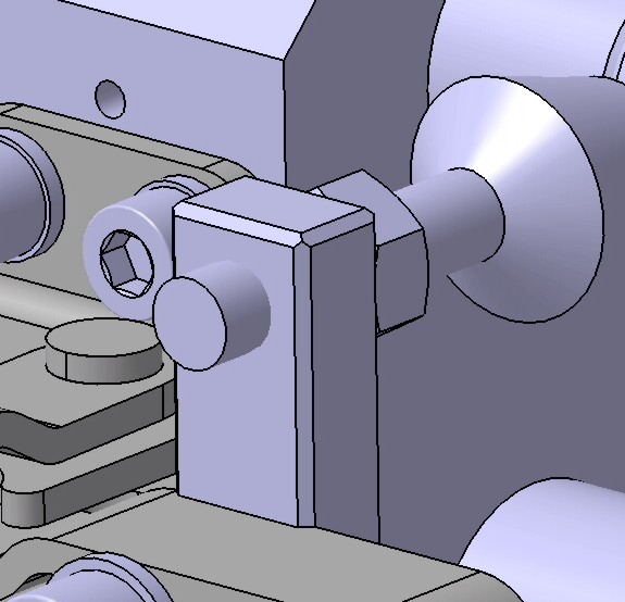

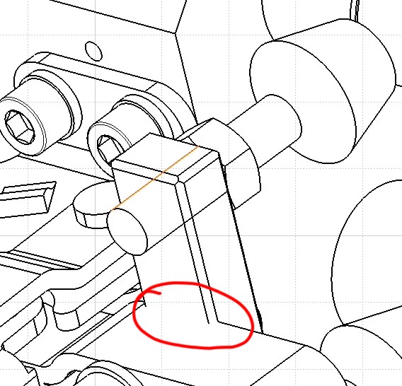

Hallo Leute,
ich erstelle gerade eine Zeichnungableitung. Seltsamerweise werden teilweise Körperkanten dargestellt, wo eigentlich keine sein sollten (siehe Bild, selektierte Linie). Zum Ausgleich werden dafür woanders welche weggelassen (siehe Bild, umrandeter Bereich).
Ich habe mal zwei Bilder dazu angehängt.
Wenn ich in den Eintellungen der View als creation mode "Raster" wähle, werden die Kanten korrekt dargestellt. Ich möchte aber nur ungern mit dieser Einstellung arbeiten müssen.
Wir verwenden Release 12 mit Servicepack 6.
Gruß, Picard

Hallo picard,
wenn ich die 3D-Ansicht richtig deute, dann ist das Bauteil, welches nicht verdeckt gezeichnet wird, nicht mit dem "Klotz" davor verbunden, sprich, es gibt keine Durchdringungskante oder so was aehnliches.
Eventuell ist das der Fehler ? (CATIA weiss dann nicht, wie lang es die "runde" Kante wirklich zeichnen soll)

also das oben die linien durgezogen werden kann ich ansatzweise nachvollziehen.
du hast ja im 3D an dieser stelle auch keine kante => diese durchdringung ist nicht konstruiert (zB boolean assamble), sondern die körper überschneiden sich ohne das catia die gemeinsame schnittkurve kennt (weil halt nicht dezidiert konstruiert). daraus könnte man folgern das catia den sichtbarkeitswechsel, der an dieser stelle stattfinden sollte eben deshalb nicht macht und die linie durchzieht.
die unteren effekte - linien weglassen kenn ich auch. das kommt manchmal vor obwohl es eigentlich nicht sein sollte. keine ahnung was es dort hat.

In den Bilder ist eine Baugruppe dargestellt. Es handelt sich um eine Gewindestange, die einen Flachstahl mit Gewindebohrung durchdringt. Das Catia hier keine Durchdringungkurve erstellt, ist also ok weil der Innendurchmesser der Bohrung geringer ist, als der Außendurchmesser der Welle.
Mir ist jetzt nur nicht klar, wieso Catia die Linie dann bei der Mutter ausblendet, da funktioniert es doch wie erwartet.
