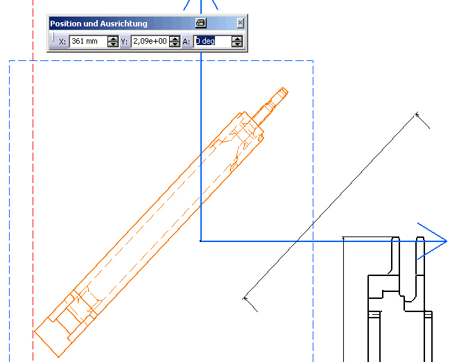

Hallo Felsen,
sicher hast Du schon Deine Antwort auf die 2. Frage.
Falls nicht: in der Symbolleiste "Positionieren und Ausrichten" kannst Du den Winkel angeben, in dem Deine Ansicht dargestellt werden soll. (siehe Bild)
Gruß aus Eisenach
Andreas

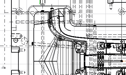

hallo Felsen,
zu 1.:unter den Icons für Mittellinie gibt es doch eine "Achslinie". Funktioniert das nicht?
zu 2: guckst du...im ausgerichteten Schnitt mit 2 (!) geraden beginnen, dann erst die schräge Bohrung anwählen.
Olaf
