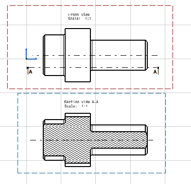

ich habe eine Mittellinie einer Achse. In einem Schnitt schneide ich nicht durch die Achse, kann also die Mittellinie nicht erstellen, möchte diese Mittellinie aber erzeugen, damit ich darauf bemaßen kann. Ist es möglich eine Linie von einer Ansicht in eine andere zu projizieren???

ich bin mir nicht sicher, ob ich die Frage richtig verstanden habe. Ich habe mal eine Welle gemacht und auch eine FrontView erzeugt. Dann habe ich diese, nicht in der Achse, geschnitten. Doch bei mir wird, mit der Einstellung bei Tools-Option Generate Axis, eine Mittellinie erzeugt (siehe Bild). Diese kann ich auch zur Bemassung mit nutzen.
Ein Übertragen einer Linie von einer View zur Anderen ist mit nicht bekannt. Doch was Du machen könntest, im Modell eine Linie erzeugen und dann kann diese auch in der Zeichnung dargestellt werden. In den Ansichten, wo Du sie nicht haben wollst kannst Du sie ja löschen.

nicht ganz so. Ich schneide die Achse nicht der Länge nach sondern 90° zu Deinem Schnitt. Da auf der Achse ein Schnapphaken ist und ich durch den schneide ist der kreisförmige Schnitt der Achse nicht zu sehen. Aber mit der Erzeugung einer Linie im 3D müßte es dann gehen.
Danke.
